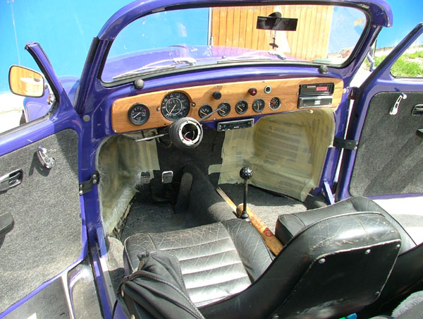

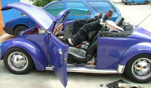

Dneska sem se spolem s kamaradem (nemám BMW_318is jmenovat prej az jak to dopadne :-D ) konecne pustil do ozvuceni brouka... Zacali jsme s testovanim umisteni zesiku a laminovanim...
BOK-BOARDU
ano ctete spravne nejsou to door-boardy... ty by se do tohohle auticka udelat prakticky nedali tak se zvolilo umisteni do hluchych mist pod palubkou...
Bude ten kybl pryskyrice stacit? :-)))

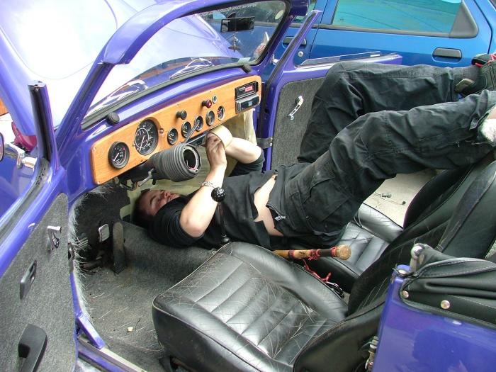

o 03.05.2008, 22:38 | Luke-Jeep
je potreba poradne vylepit pred laminovanim pracoviste paskou... zaujimal sem podivne polohy a nejmenovany z toho mel srandu a fotil si me :-))

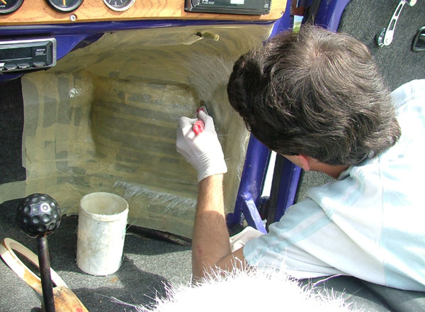

o 03.05.2008, 22:43 | Luke-Jeep
a uz se mohl nejmenovany mr.laminatnik dat do prace ;-)

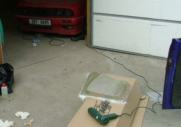

tady je na zemi videt jeden ze dvou vysledku odpoledniho snazeni... zaklad pro bok-board... tedka schnou a po nedeli budeme pokracovat ;-)
Diky panu nejmenovanemu baworakovi za pomoc...

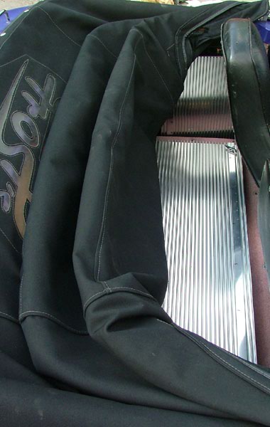

o 03.05.2008, 22:46 | Luke-Jeep

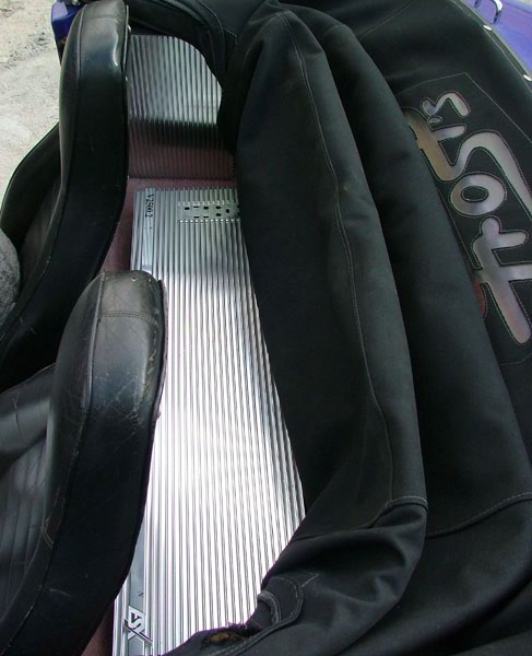

test zesiků... opravdu se vlezou ;-)! :-)))
pohled zprava
o 03.05.2008, 22:47 | Luke-Jeep
a zleva... jeste uvidime jak sednou na ty boky, hlavne ze se vleze traverza ;-)

moc pěkné taky jsem nad něčím podobným uvažoval jen ten problém s místem.jen sem zvědavej jak uděláte tu čelní stěnu.kolik litrů to bude mít?pak by mě ještě zajímala jedna věc s laminováním mnoho zkušeností nemám když vylepím ten prostor tou papírovou páskou musí to přece prosáknout až tem začnu patlat plyskyřici nebo ne ja jen že pak se mi to přilepí i k tomu koberci.teda domnívám se.
o 04.05.2008, 14:12 | Escudo
prosáknout nemusí pokud je ta vrstva pásky dobře udělaná, popřípadě můžeš ještě pod to nalepit třeba igelit powertapem, tak jsem to řešil já. Taky jde o to jak to děláš, pokud si chceš bejt jistej, tak laminovat po menších vrstvách a bejt opatrnej s pryskyřicí aby nestejkala všude okolo
o 04.05.2008, 14:24 | Mario
grebec: neboj, kdyz to nalepis jak mas, tak nic neprosakne
o 04.05.2008, 14:42 | Luke-Jeep
jj jako mario neprosakla ani kapka
