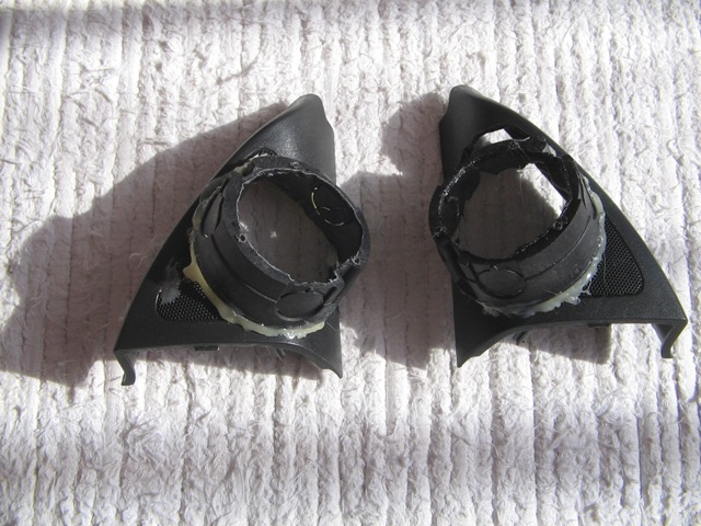

o 02.05.2008, 18:10 | Milhauzz
Zrušil sem origo trojúhleníky, vzal kulatý elektro krabice made in Baumax-x, tavnou pistoli a šlo se směrovat. To byl základ ...
foto k příspěvku  od Milhauzz

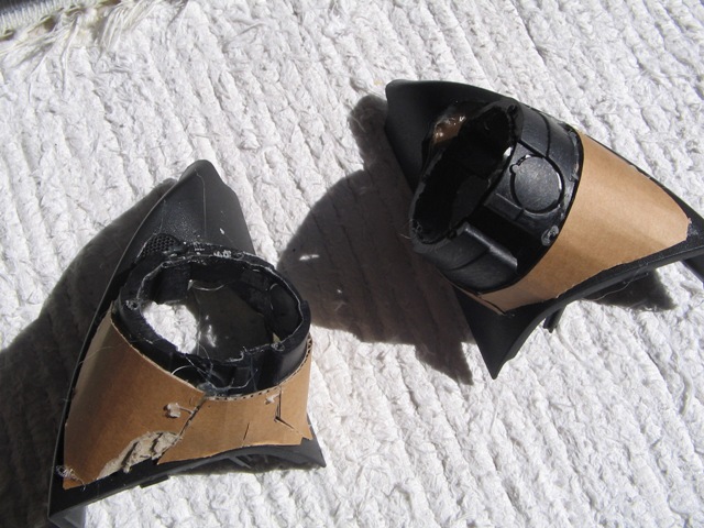

Trochu kartonové pomoci pro chytání tvaru

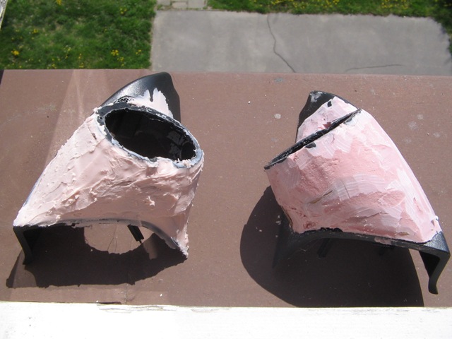

o 02.05.2008, 18:11 | Milhauzz
Prnvní vrstva kitu ...

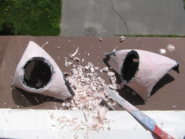

Hrubý ořez ...

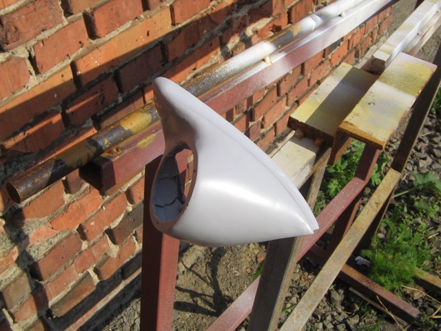

Tmelení, broušení, základovka a zase tak nějak dokola ...
o 02.05.2008, 18:12 | Milhauzz
A jak se říká, spěchej pomalu, pokračování zítra.
