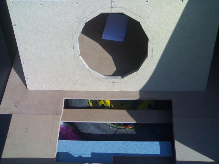

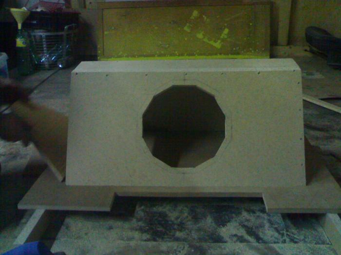

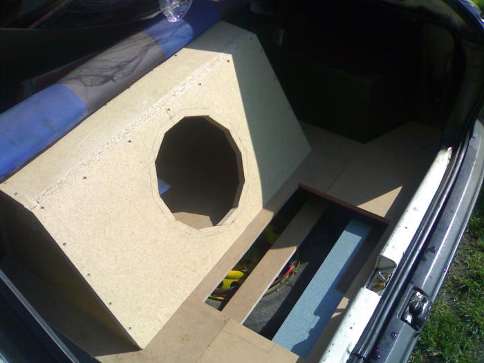

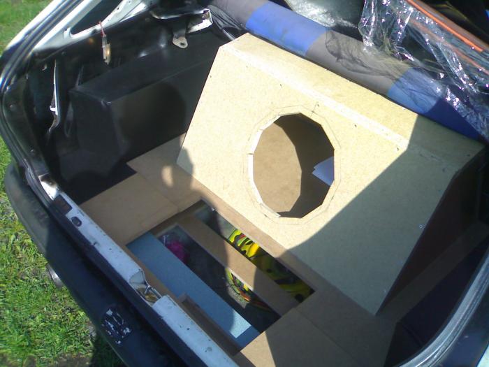

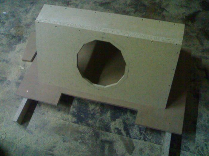

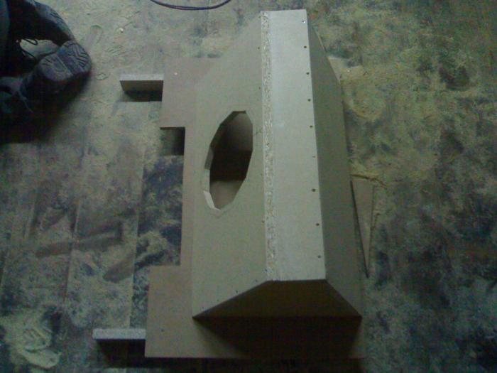

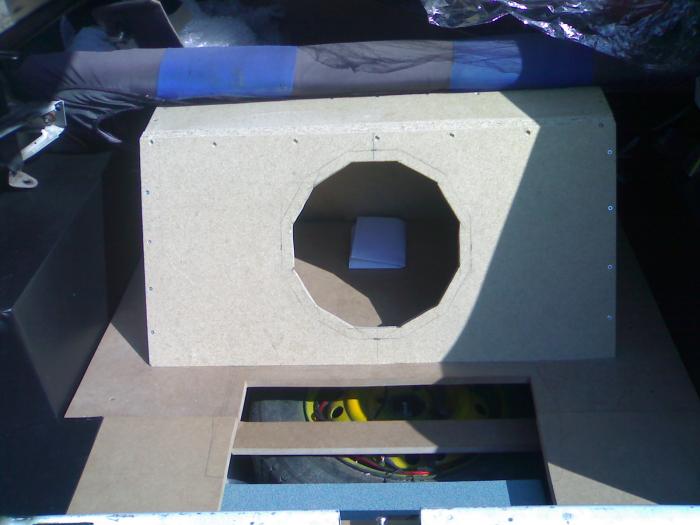

Tak tady je pokrok kdy se bedna stavela do půlnoci.
Dnes se bude jen montovat interier a calounit.
Snad to do te rozkoše zítra stihnu.
Tak jak se vám líbí?

o 02.05.2008, 11:36 | xxfavo
v tomto okamziku tezko rict...chce to videt finalni verzi:)
o 02.05.2008, 11:43 | trlon
co v tom bude SONY?
zatím jen tak dál pěkný
ale dal bych MDF 25mm
o 02.05.2008, 11:45 | Deliquente
myslím že destructor ...
o 02.05.2008, 11:47 | Midnite
jj taky myslím že destructor... jakej máš objem té ozvučnice?
o 02.05.2008, 13:30 | KadetHoki
Sony v tom určitě nebude.Sony je podle me jen super design ale zvuk bych tam tezko hledal.
podle parametru je PREJ mdf 25 moc.
A správně bude tam destructor 25cm.Myslim že do kadeta
akorát velikost 30cm je už moc.
Nápajený zesilovačem spectron monoblock s dálkou.
Objem je cca 28L.
o 02.05.2008, 15:45 | Mišell
Tebe bych tady nečekal:) Jen tak dál.
o 02.05.2008, 15:56 | ruffrider
To je dřevotříska?
o 02.05.2008, 18:01 | Midnite
já měl destructora 1200 (30cm) v cliu...
o 02.05.2008, 19:56 | P3RF3KT
ja mel Audio System taky 30cm v Matizovi :))) jinak ozvucnici bych urcite udelal z MDF z drevotrisky ne-ee
o 02.05.2008, 20:12 | KadetHoki
For:Mišell
Zitra sice na rozkoš pojedu ale muziku nestihnu.Jsem se zasek na takovy pičovině tak smůla.
Jinak dle mého názoru a zkušeností dřevotříska má lepší zvuk .
A je to kombinace mdf a dřevotřísky.
V cliu?Masakr.Mno tak uvidime kdyžtak oupim jeste jednoho:-)
o 02.05.2008, 20:17 | P3RF3KT
tak to mas asi spatne zkusenosti :)))
o 02.05.2008, 20:19 | KadetHoki
asi jo ale tak nekdo laminat nekdo mdf atd....
o 02.05.2008, 21:28 | Prady
Mno co se týče tý tloušťky stěny, tak je to asi tak, že čim tlustší a pevnější, tim lepší, jako tloušťka 25mm je akorát, na woofer neni tloušťka desky nijak omezená.....
o 03.05.2008, 00:37 | kamil306
P3RF3KT: Myslíš že poznáš rozdíl mezi MDF a dřevotřískou na tomhle objemu?
o 03.05.2008, 09:50 | KadetHoki
Taky si myslim že to není poznat
o 03.05.2008, 21:08 | Escudo
Je potřeba počítat s tim, že dřevotříska má menší hustotu, ale jinak je to naprosto použitelnej materiál pro stavbu ozvučnice, v PA je snad používanější než MDF, spousta předních značek dělá dřevotřískový bedny
Stránka vygenerována za 0.4615 sekund.
