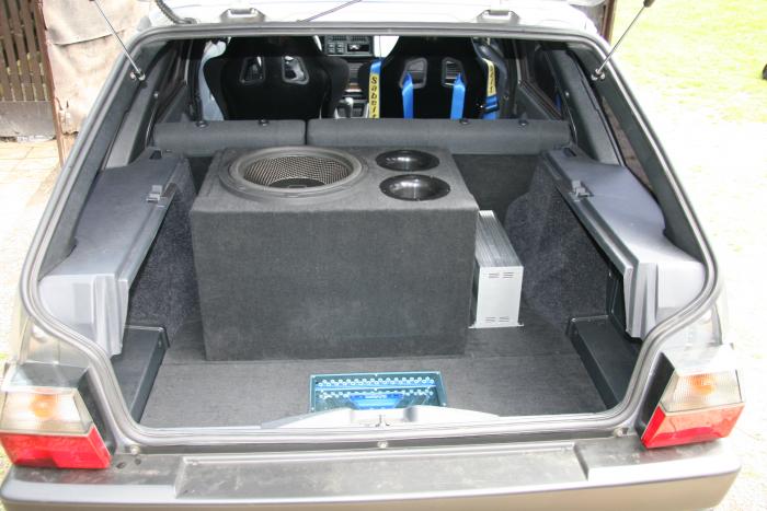

Tak jsem konečně také pro letošní rok dokončil novou zástavbu, ve předu si nic neměnilo, tak není nafoceno, ty co to auto znají vědí co tam bylo, kufr doznal trochu změny. Tak muže uvádět nějaké názory. Jen uvádím lamino nebylo použito nikde, důvod?, nemám ho rád.

to je asi 15" že???
ten zesík vypadá proti té bedně uplně směšně malinký....
a bude určo slabý... tod moje kritika
ale jinak dobré

o 01.05.2008, 21:27 | Dragster
Ano je to 15", malinký možná vypadá, ale že by byl až zas tak slabý bych neřekl 1800W RMS, myslím že bude dostačující.

o 01.05.2008, 22:15 | mishan
já myslel že má na 4 ohmy méně. tak to potom beru Z5 :-)
o 01.05.2008, 23:26 | kucik
no hrát to bude asi pekelně,ale designově teda nic moc,jen kostka postavená v kufru
o 02.05.2008, 06:31 | jao01
Tiež si nemyslím že Sinus Live SL-A3000 je slabý na Carpower Sonic 15.
o 02.05.2008, 08:02 | Smrada (M)
Ja Ti nevim, chapu funkcnost, ale ten minuly kufr byl po designove strance zajimavejsi
o 02.05.2008, 08:42 | kamil306
možná laminát měl být použit:-) ale né, máš tam mraky místa udělat nějakou pěknou bednu i bez laminátu, takhle je to fajn, ale žádnej nápad, nic co by zaujalo...vypočítal bych bednu na celou délku kufru a místo nátrubků štěrbinu..když to potáhneš nějakou pěknou látkou, myslím, že to bude o něčem jiným;-)
o 02.05.2008, 11:03 | Zdenek (A)
Z tohoto uhlu je to blbe videt, takze treba to neni problem. Ale zkontroluj si radeji vysku toho wooferu. Musi byt niz nez je horni hrana zadniho operadla bez operek hlavy. Jinak te to vykopne do kategorie ESPL Master.
o 02.05.2008, 11:46 | xxfavo | Upraveno: 2008-05-02 11:46:58
a cim jsi to pohanel predtim?Tim crunchem?a jak hraje ten sinus?Jo a jeste jak se na takovou zatez v kufru tvarijou pruziny a tlumice? :)
o 02.05.2008, 16:30 | Dragster
Jao01: Minulý rok ho poháněl Crunch V1800, byl na 1ohm kdy dával 1200W a stačilo mu to, tak myslím že 1800W ve 4ohmech bude dostačující a také ideálnější než zapojení do 1ohmu.
Smrada: Souhlsím,také se mě líbil víc, ale ten "radiátor" od sinusu se dost blbě někam schovává a ještě k tomu udělat bednu s dost velkým objemem.
Zdenek: Neboj nezapoměl jsem na to, je tam ještě asi 5 cm od membrány k hornímu okraji sedadla, samo bez opěrek.
xxfavo: Loni tam byl Crunch, změřené to není, dle mého názoru to víc tlačí, ale uvidíme až po měření. tlumiče jsou tam HP a loni to také tak jezdilo a zástavba byla těžší.
