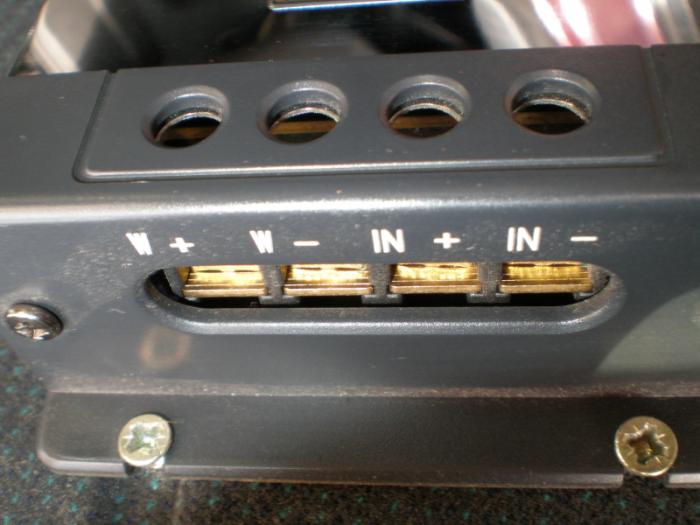

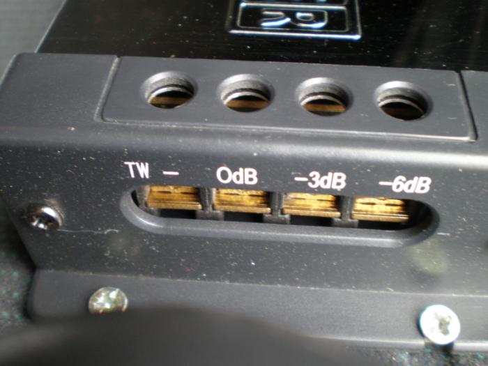

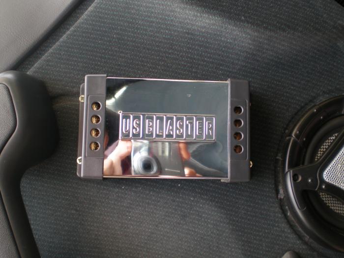

čau, prosím potřeboval bych poradit, jak zapojit vyhybku na výšky a na subwofer...? Mam 2x vyhybku, 2x vyšku + subwofer. Spěchá DÍKY

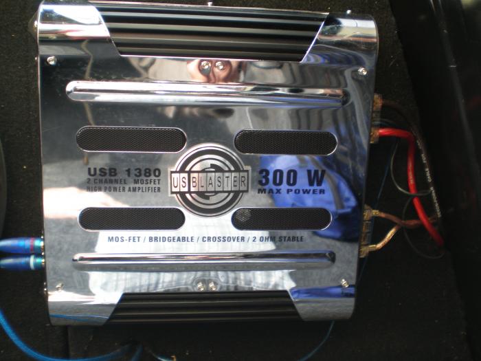

zesík

normální vyhybka na dvoupásmový set. Čili 2x výška, 2x středobas, vyhybky.
IN - kabely od rádia, zesilovače
W - středobas
- TW - mínusový pól výšky
0, -3, -6 - plusový pól výšky, podle toho kam kabel zapojíš, ti bude hrát výška s různou hlasitostí

presne jak pise Cenda , sem myslel ze je to vyhybka na jine zapojeni, proto se nedivim zes to nepochopil, pac jsem psal neco jineho.takze se omlouvam. jesteze jsi dodal fotky jak to je ve skutecnosti popsano :) kdyztak rada pro priste .... fotky dej driv, nebo aspon napis co je to za repro , radi se potom lepe :)
