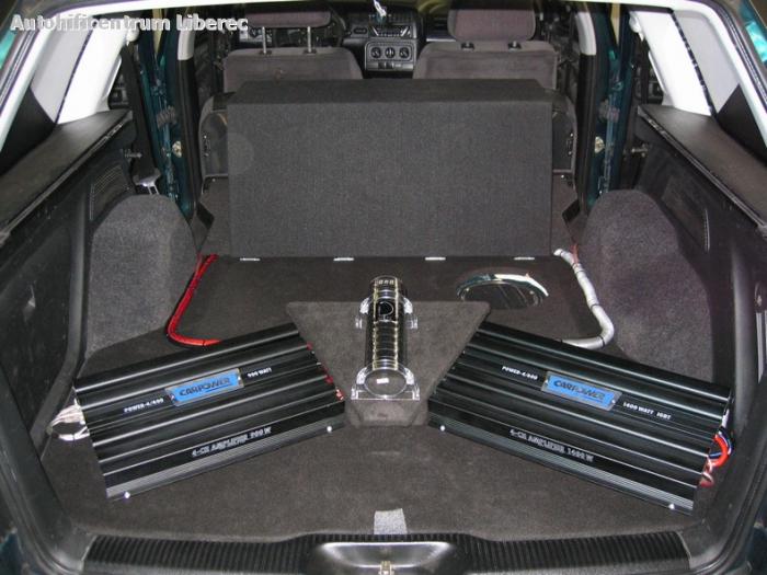

Tento týden se mi dostal do dílny G III. Variant na změnu audia.Přáním majitele bylo vytvořit slušně hrající sestavu s decentním designem,ponecháním možnosti vyjímat rezervu a cenou do 40tkč za komplet i s prací. A takto to dopadlo....
Použité komponenty:
autorádio SONY CDX-GT828U [ Link ]
zesilovač Carpower Power 4/400 pro reproduktory [ Link ]
zesilovač Carpower Power 4/600 pro SW box [ Link ]
subwoofer box Rainbow Twister Level IV [ Link ]
kapacitor Dietz [ Link ]
př.reproduktory Rainbow CSX 265 [ Link ]
+ kabeláže,MDF desky,distribuční bloky,panty,potahový velur,upínací pásky,ochrana kabelů.....

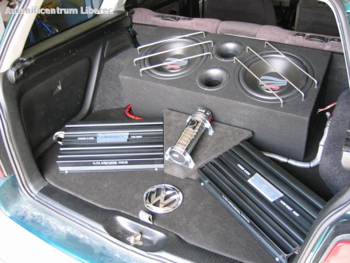

foto k příspěvku  od AUTOHIFICENTRUM Liberec

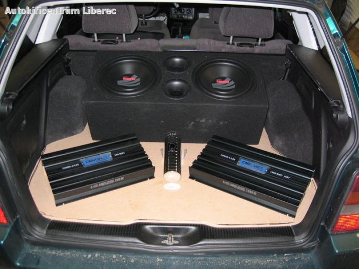

o 26.04.2008, 17:12 | AUTOHIFICENTRUM Liberec
takhle nějak by to mohlo být...

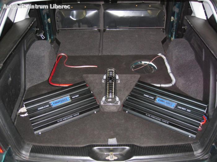

o 26.04.2008, 17:13 | AUTOHIFICENTRUM Liberec
desky rozdělit pro vstup k rezervu a potáhnout..

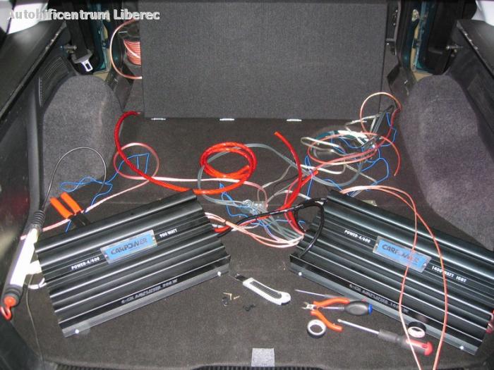

o 26.04.2008, 17:14 | AUTOHIFICENTRUM Liberec
kabelové bludiště....

o 26.04.2008, 17:17 | AUTOHIFICENTRUM Liberec
kabely po urovnání a upevnění k MDF deskám...

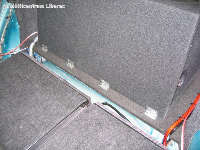

o 26.04.2008, 17:20 | AUTOHIFICENTRUM Liberec
box je fixován v zadní části na pantech aby se mohl lehce překlápět (43kg lze překlopit lehce jednou rukou).Toto řešení bylo nutné kvůli naklopení desky se zesilovači a kapacitorem (vstup k rezervě)

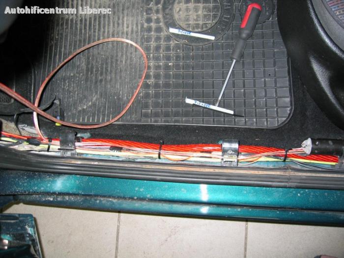

uchycení kabelů..

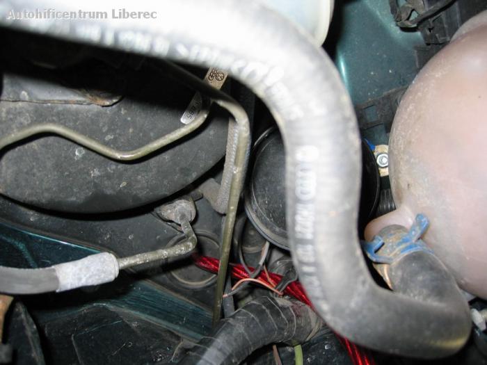

o 26.04.2008, 17:28 | AUTOHIFICENTRUM Liberec
originální gumová průchodka od motoru do kabiny (u nohou řidiče)

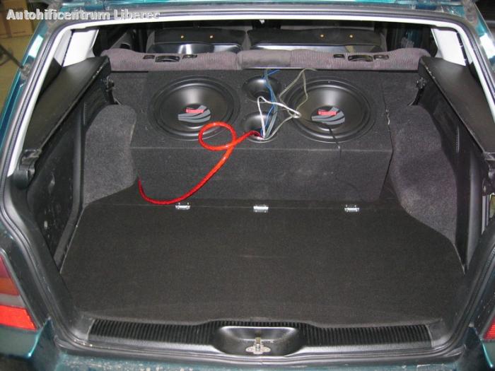

o 26.04.2008, 17:31 | AUTOHIFICENTRUM Liberec
téměř konečná podoba...

Pro upřesnění jen dodám,že box má v originálu jen jeden připojovací terminál s impedancí 2 Ohmy ale kvůli celkové ceně vestavby bylo nutné použít zmůstkovaný 4 kanálový zesilovač s dostatečným výkonem...tudíž na box byl dodělán další připojovací terminál a též změněno vnitřní zapojení subwooferů...

Takhle to vyplynulo z přání majitele a několika návrhů na uspořádání. Kabely jsou zatím takhle vidět...no holt se další úprava už nevlezla do finančního limitu. Následovat by mělo zakrytí boků zesilovačů ....zakrytí kabeláže...nějaké to repro do kufru a ještě pár maličkostí. Ale to záleží na majiteli auta jestli ještě došetří a časem to nechá dodělat....
