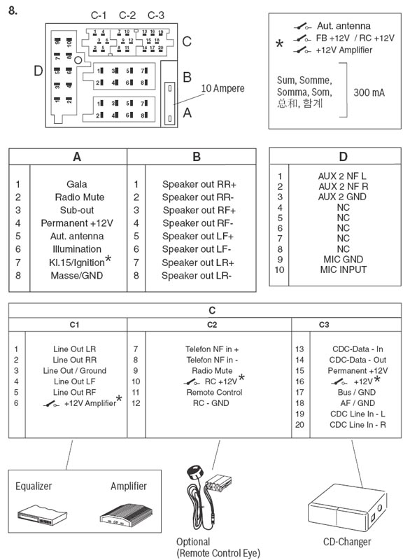

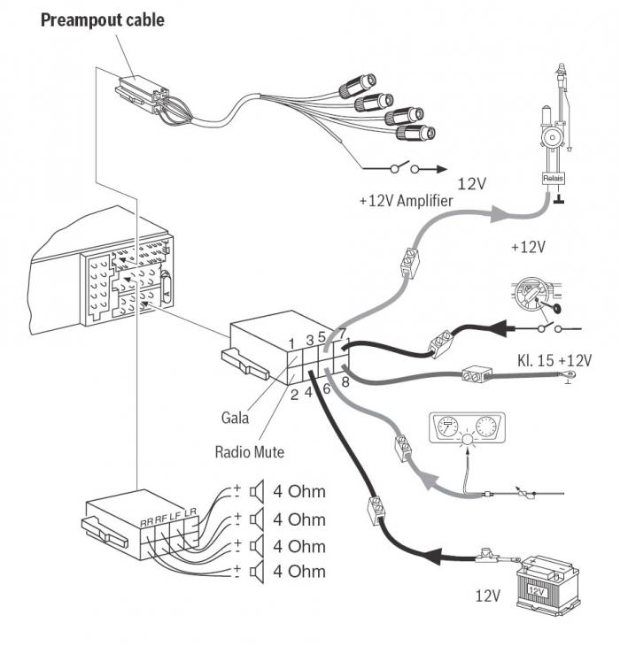

Mam radio Blaupunkt Kingston MP47 a Golf IV.Na radio chcem dat zosilovac a aj subwoofer."en neviem ako to vsetko zapojit. Pripajat sa budem cez miniISO/RCA konektor.

Na radiu v A konektore mam na 3 pozicii SUB-out. To ako mam zapojit? Zo SW tahat naspat do radia? Kolko mi teda treba kablov do SW. Nestacia len 2 zo zosilovaca? V radiu mam aj nastavenie SW, Gain, percenta, kopu nastaveni. A este tu mam kable zapojenie ako mam.
VYPNUTE ZAPALOVANIE:
1-6,9V
2-12V
3-2,46V
7-12v
zAPNUTE:
1-6,9v
2-12V
3-2,26V
4-12V
7-12V
1-modro/biely
2-cerveno/biely -hruby
3-sivo/biely
4-cerveno/zlty
5-modry
6-sivo/modry
7-cerveno/biely - hruby
8-hnedy - hruby
