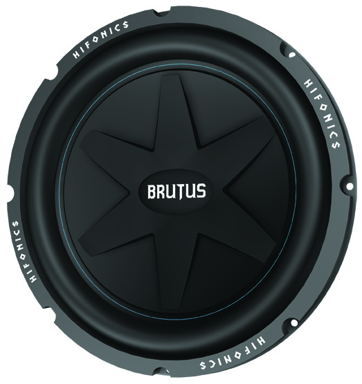

o 23.04.2008, 13:30 | Peta_R19
Starý Brutus subwoofery už jsou stejně vyprodany.Nový jsou uplně jiný :-) [ Link ]
foto k příspěvku  od Peta_R19
