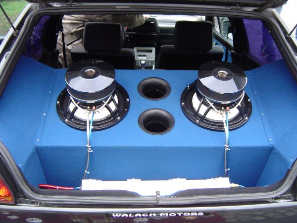

Tak jsem v Koprivnici na srazu poslechl konecne nejake projekty, a docela jsem zasl..
Napr tato Alpinka (viz foto a odkaz)
hrala opravdu vytecne co se tlaku ale i posluchatelnosti tyce!!
foto k příspěvku  od Biturb

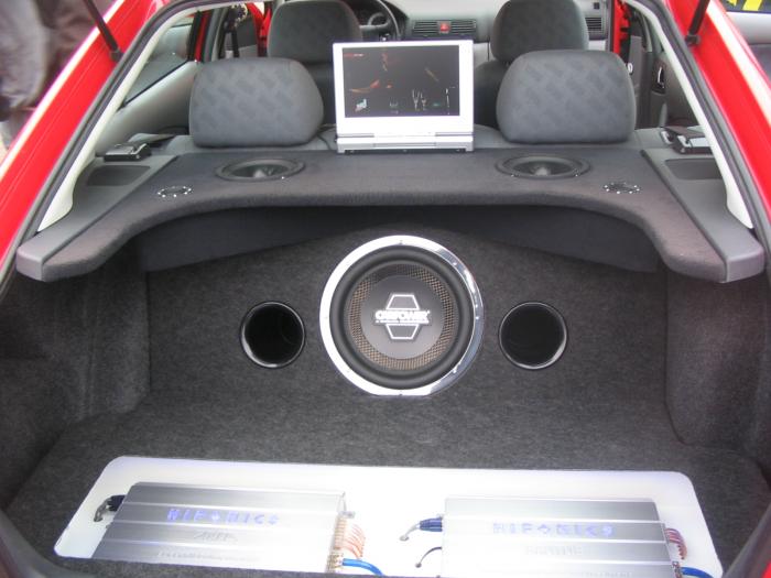

tento Sonic hral taktez vyborne, krasne tlacil!!
proc to ale pisu..
Mam JBL w12 GTi a takto mi v moji bedne nezatlaci..
bedna je delana podle manualu 64l BR
(nebo 60? uz nevim presne) a zesik caliber, ktery je na 1/4 volume.
Ptam se proto, jak docilit aby JBL zahral aspon tak dobre jako ta alpinka nebo Sonic?
Je prece na stejne(ne livyssi) urovni..

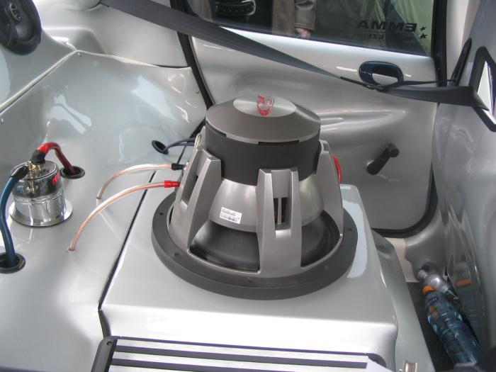

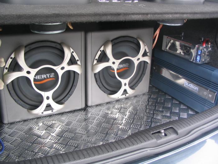

z Hertzu jsem byl taky mile prekvapen(ostatne jejich projev se mi vzdycky libil) holt kdyz jsou dva..
