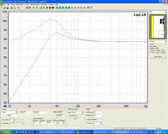

Zdravim,
neznate nekdo nejakej jednoduchej program pro vypocet ozvucnice?Zkousel sem WinISD ale asi to nebylo ono protoze mi tam chybeli nektery hodnoty.
Mam Mac Audio Maximus 3000 ( [ Link ] ) a i v papirech byli TS parametry jen:
F_0 = 19Hz
Q_es = 0,43
Q_ms = 12,7
Q_ts = 0,41
V_as = 142l
X_max(absolute) = 16 mm
R_dc = 2x3,8 Ohm
A WinISD chce i:
Re (ohm)
Le (mH)
Pe (W)
BL ()
Z (ohm)
Nektery z nich (napr.Z,Pe)jen nevim jak presne vyplnit..ale ty zbyly nevim vubec...a bez nich mi to misto hodnot vypise nuly a spocita tak nejak zvlastne!
Rad bych tu BR bednu spocital presne abych z nej vymackal co nejvic!
Diky za rady.
BTW,kdyz bych mel woofery dva tak je lepsi postavit pro kazdyho bednu zvlast nebo je dat oba do jedny velky?

na BR 60L nátrubek průměr 10cm a délka 38cm
Sám jsem ho sháněl ale už nesehnal Bedna z 22mm MDF

..100x380 určitě nedávej,bude to dělat bordel a budou slyšet turbulence vzduchu..zítra až budu mít čas-hodím ti sem optimální simulaci..

Dejmu čistých 60Litrů s rezonanční frekvencí 35Hz...čím níže půjdeš s frekvencí,tím potřebuješ delší nátrubek.bude to jakoby lepší třeba pro Db drag,ale nebude to poslouchatelné..má to potom tendenci hrozně hučet.Toto bych viděl jako optimální a pod frekvneci 35Hz se stejně nikdy nedostaneš..:-)
Takže nátrubek 100x250mm a bude to good.Jinak takové pravidlo na ty"turbulence"je,že nátrun¨bek by neměl být delší než trojnásobek jeho délky.
