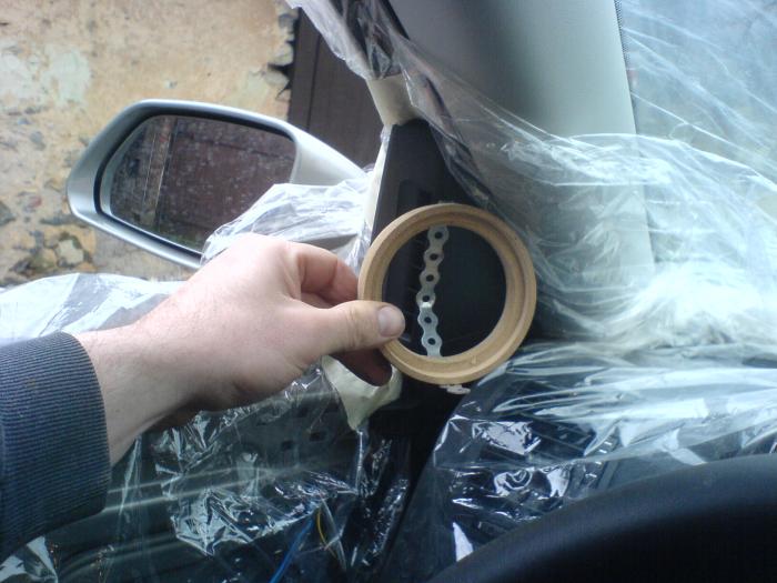

Chci se zeptat,kde bych sehnal takovy ty lišty,co pouzivate na prichyceni krouzku z mdf pri laminovani.Maji v sobe takovy drazky na vruty.Nebo po cem se mam ptat a mohli by jste mi sem nekdo hodit aspon foto jak to vypada? Dekuju:)
o 17.04.2008, 12:15 | Pavel02 | Upraveno: 2008-04-17 12:15:45
Pokud myslíš ty kovové pásky s dírama tak např v OBI. Prodávají to v rolích po 5m v různých šířkách.

foto k příspěvku  od ivls

ten krouzek na te fotce je vyfrezovana MDF?

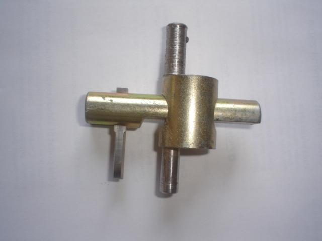

mr.brain: + mendo: je to MDF-ka, ale není ani vyfrézovaná ani udělaná na soustruhu. Dělal jsem to ivlsovi a mám na to vykružovák s nožem, který nasadím na obyč elektr. vrtačku a udělám jakýkoliv kruh až do venkovního průměru 110-120mm i s tím případným oasazením.

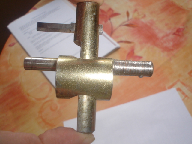

velmi jednoduché a velmi praktické udělátko. Dokážu s tím vyřezat klidně i ocelový plech. Ten nůž je z kvalitní asi nástrojové nebo řezné oceli takže krájí vše.
foto k příspěvku  od Pavel02
o 18.04.2008, 14:58 | Pavel02
Tim horním dílen to jde upnout do vrtačky, spodní trn je 8mm ten jde do předvrtané dýry a ten nůž lze nastavit jak co do průměru tak do hloubky řezu. Lze řezat MDF do tlošťky 22 mm z jedné strany. Silněší MDF pak jednoduše z obou stran.

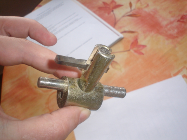

o 18.04.2008, 15:01 | Pavel02
Imbusem se nastavuje průměr i hloubka řezu. Jinak to chce někdy trochu opatrnosti a spíš na menší otáčky. Dvakrát se mě stalo že se to v materiálu "kouslo" a vrtačku mě to vyrazilo z ruky a honilo po garáži o)) Ale to se u MDF nestane.
