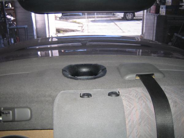

o 17.04.2008, 10:10 | Kleneex
treba takhle ;-)
foto k příspěvku  od Kleneex
