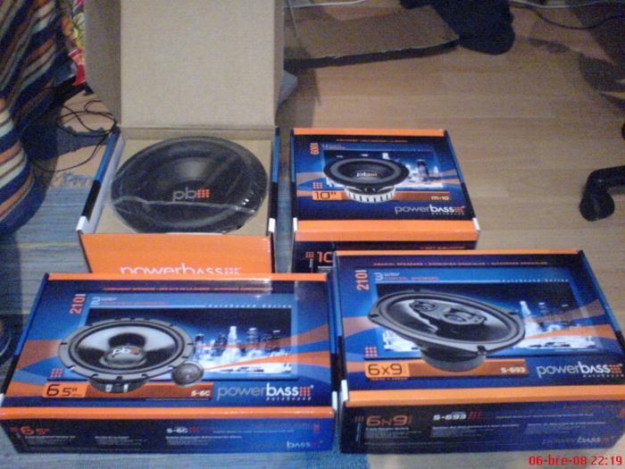

o 14.04.2008, 14:00 | mitman
SW PB M10 2x
komponenty PB S6c
ovaly PB S693

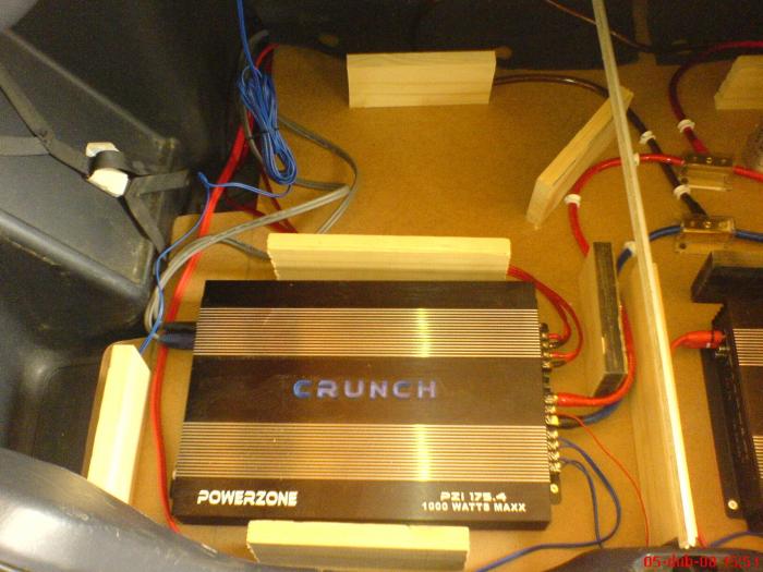

o 14.04.2008, 14:01 | mitman
4 kanalek crunch pzi 175.4 pohani kompa a ovaly :)

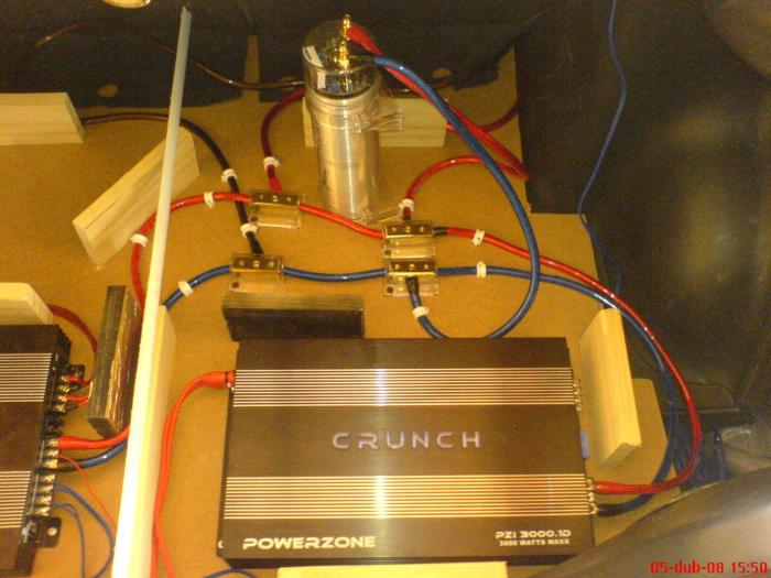

o 14.04.2008, 14:02 | mitman

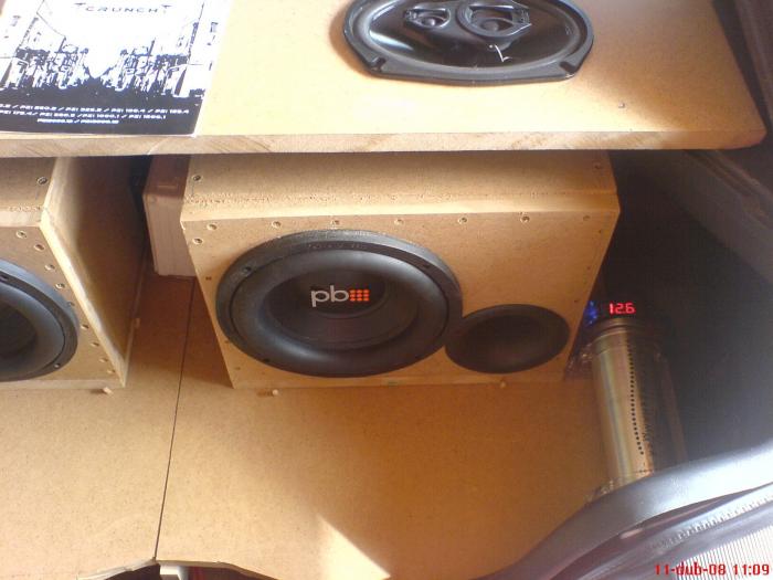

monoblok crunch 3000.1D a je videt i kapacitor alfatec.
foto k příspěvku  od mitman

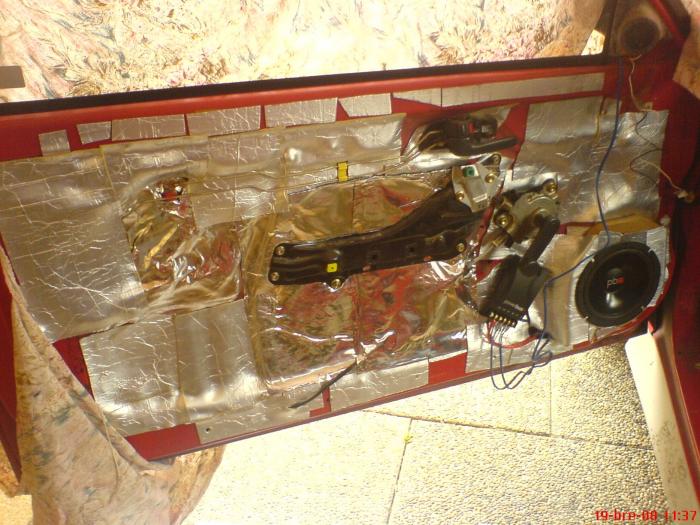

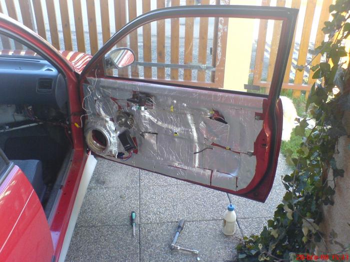

Tlumeni levejch dveri(nedodelane)
o 14.04.2008, 14:03 | mitman
Tlumeni pravejch dveri..dodelane :)

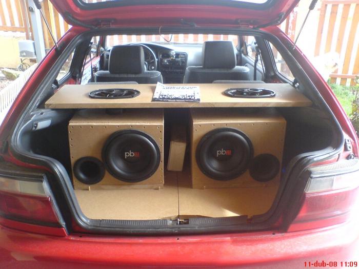

Nahled do kufru

o 14.04.2008, 14:27 | mishan | Upraveno: 2008-04-14 14:31:18
no myslím že je dosti předčasné psát jesli se to líbí , či nikoli když to nemáš dodělané, :-)
jedinou výtku co mám, tak je ten kapík, měl by být v cestě napájení do serie, ne paralelně tak jak ho máš, to předělej ;-)
o 14.04.2008, 15:19 | mitman
diky :) to udelam :)

Dle délky té desky bych řekl že u oválů bude akustický zkrat. A taky se mi zdá, že pokud magnety oválů neleží přímo na boxu tak jsou těsně nad ním, aby Ti při přejetí nějaký nerovnosti nevyskočily bedny a nevyhodily celou desku za krk. :-)
Jinak to vypadá zatím fajn.

Škoda, že jsem nevyfotil paseku jakou udělal známýmu v autě sub, když šel s Cliem přes boudu. Měl taky takhle udělaný plato z MDF a chycený v tom plastu tuším čtyřma šroubama na každý straně ale bylo to marný. Nezapomeň, že bezpečnost především. ;)
o 14.04.2008, 20:43 | CharlieCh
2 mishan - jak to myslíš, kapík do série?
viz: "jedinou výtku co mám, tak je ten kapík, měl by být v cestě napájení do serie, ne paralelně tak jak ho máš, to předělej ;-)"
o 14.04.2008, 20:46 | mishan
CharlieCh: normálně, bude mít přívod + i - do kapíku a z něho povede + a - do zesíku.. je to nejkratší cesta s nejmenšíma ztrátama :-)
o 14.04.2008, 20:56 | CharlieCh
Souhlas, já už se lekal, že...ale fuj, to je prostě blbost, ale zeptat jsem se musel, aby náhodou neposlechl a fakt ho nezapojil do série, myšleno elektrikářsky...
o 14.04.2008, 21:11 | mishan
jasnééé, neboj, rád vysvětlím když se někdo zeptá, blbý zas tak nejsem :-) abyhch psal nesmysly =o)

až budeš dávat dohromady to plato, tak doporučuju ty ovály uzavřít, nebude jim dělat dobře ten tlak od wooferů do protipohybu, zlepší se pak středy a zvuk je sytější. Nemluvě o tom že ti předejdeš zmíněnýmu akustickýmu zkratu, horší je to s místem pod magnetama co...

A ještě...co tlumení vnitřku dveří? Je tam?
o 17.04.2008, 11:16 | mitman
Ten 4 kanal uplne luxus :) navic s namerenym vykonem 4x 105w rms je to fakt luxus :) pokud na to hodis vic veci.. tak to zvladne si myslim :)
Tlumeni vevnitr dveri mam jen tam kde je ten plech opravdu slabsi(tam kde sou listy) a taky u klik a u zamku)

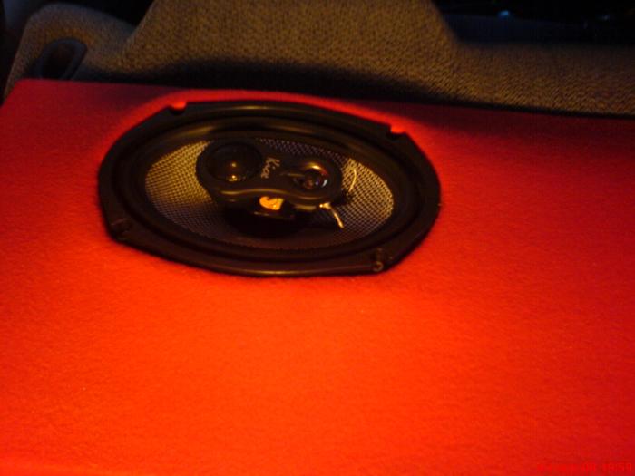

o 01.08.2008, 20:03 | mitman

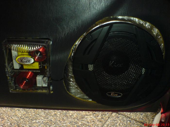

nove koaxi Kicx GFQ 693

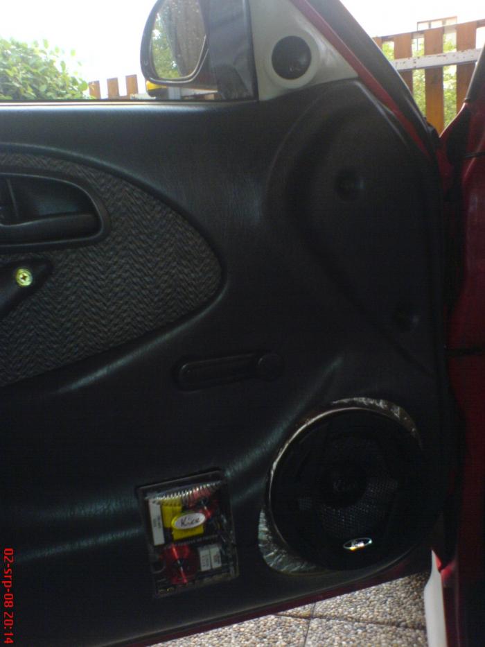

--ted uz jen udelat z lamina doorboardy,dodelat domecky na vejskace a pak bud precalounit nebo lak.

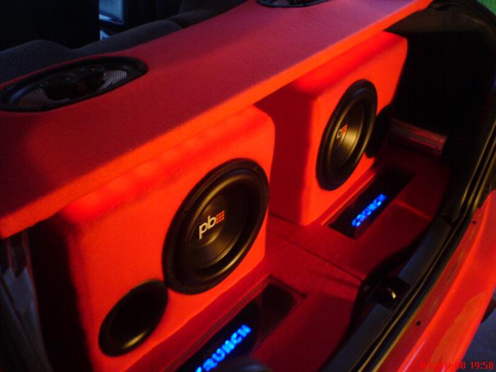

celkovy pohled ;)

party boy: no zatim ty kicx nejsou rozehrany,ale uz ted uz je znat ze maj do sebe mnohem vic nez PB S6C,hlavne kdyz se podivas na vyhybky,tak vyhybky od PB proti vyhybkam od Kicxu nejsou snad ani vyhybky :)
hlavne kicx maj 25mm hedvabny vejsky atd.. proste u me vyhraly na 100% Kicx GFQ 6.2(vic info o nich zde : [ Link ] ) ..za tu cenu proste bezkonkurencni :)

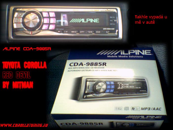

Jinak dneska po dlouhym rozhodovani(asi 20 sec) sem si koupil novy radijko,misto Panasonicu CQ-C7303N se mi v aute zabudoval Alpine CDA 9885R,puvodne sem chtel 9886R,ale po konzultaci s Pasatakem z Revilohifi.cz sem se rozhod pro 9885R,foto bude hned zitra :)
o 13.08.2008, 14:08 | mitman
Tak a tady uz slibena fotka :)(trosku sem si s ni pohral :) )
Jinak sem s nim naprosto spokojenej :)
