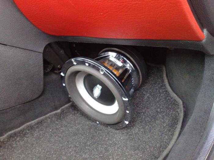

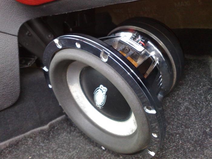

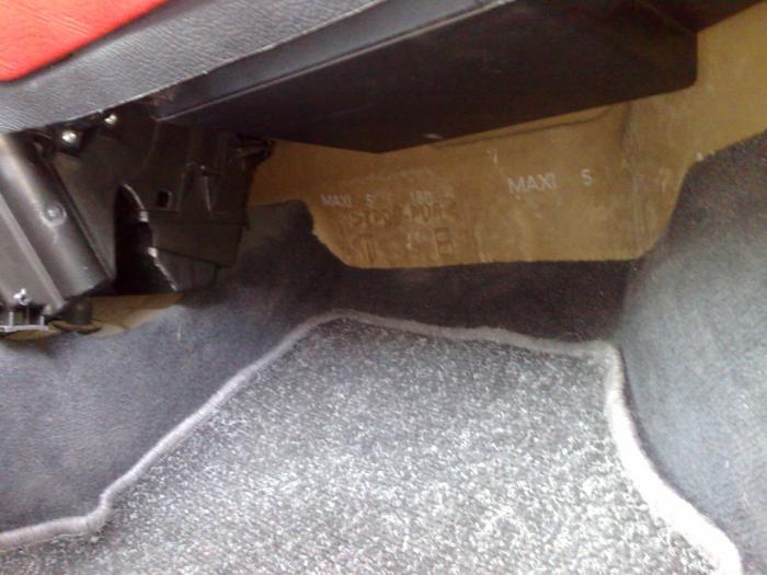

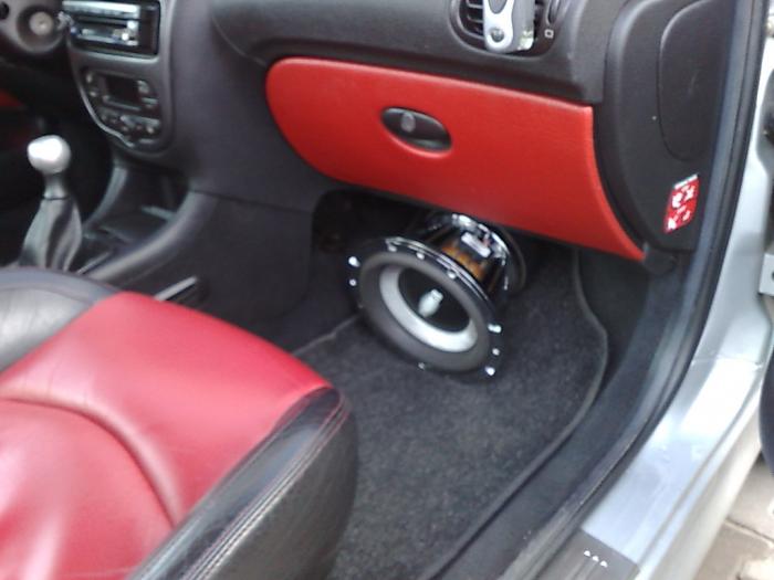

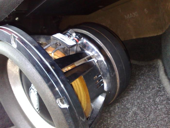

o 07.04.2008, 18:30 | Djturtle
foto k příspěvku  od Djturtle
o 07.04.2008, 18:31 | Djturtle
o 07.04.2008, 18:32 | Djturtle

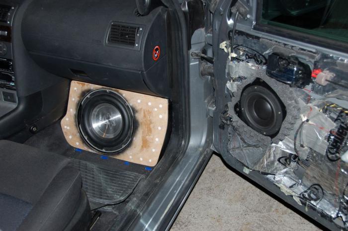

o 07.04.2008, 18:40 | noclue
odhadom tam vmestis najviac 20litrov
foto k příspěvku  od noclue
