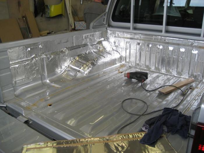

o 07.04.2008, 15:07 | Siggi_z_BA
tlmenie je zaklad

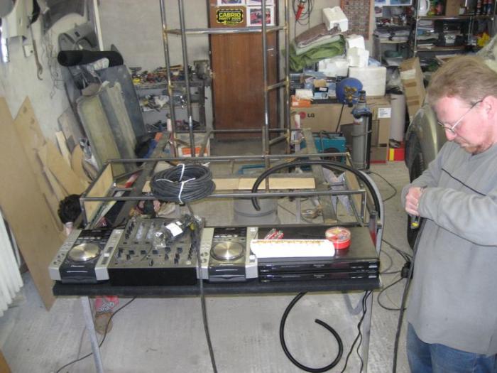

o 07.04.2008, 15:08 | Siggi_z_BA
aby bolo z coho hrat

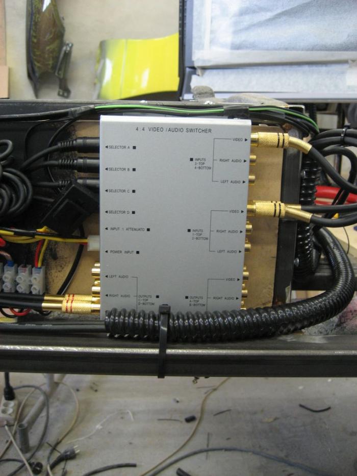

o 07.04.2008, 15:11 | Siggi_z_BA
aby mal kazdy monitor iny obraz podla chuti treba video switch

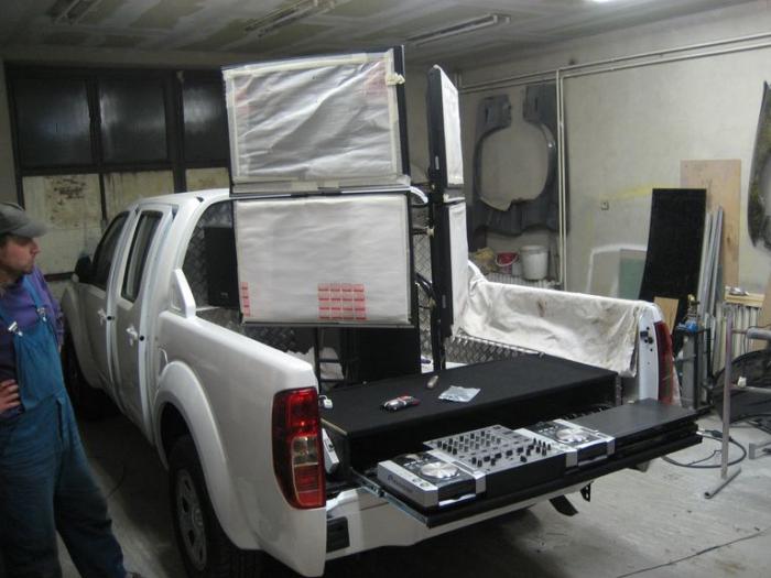

o 07.04.2008, 15:16 | Siggi_z_BA
o ozvucenie sa starali dva satelity a 12" woofrik
taka pekna hracka na prezentacie kdekolvek

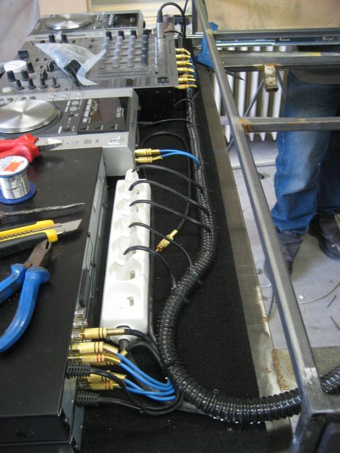

o 07.04.2008, 20:12 | Topča
No pěkný moc.. ale,co ty signály a těch 220V v jednom husím krku.. to asi nebude nejlepší.
o 08.04.2008, 07:27 | mzc
taky si myslím že ty signály vedený s elektrikou nejsou košér. btw zapojoval sem ozvučení na diskotéce a podobně to tam bylo natahaný aji před tím a nedělalo to dobrotu. prostě signály zvlášť. vypadá to sice dobře ale ve výsledku to udělá pěknej bordel :) jinak MAZÉC!!!! prostě luxus.
o 08.04.2008, 08:37 | Siggi_z_BA
sam som sa bal ze to bude robit bordel a tak sme mali pripravenu verziu s dvomi nezavislymi krkmi, ale nestalo sa tak. Vstupne obvody su velmi dobre riesene a rusenie nie je vobec ziadne.

o 09.04.2008, 08:19 | Kotass
Co když bude pršet ? ;)
Jinak super :-O
o 09.04.2008, 08:34 | Siggi_z_BA
monitory sa sklopia, spustia dole a nahodi sa origo dekel na korbu
