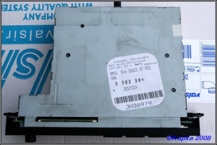

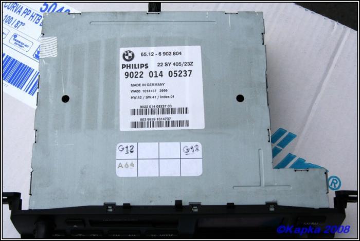

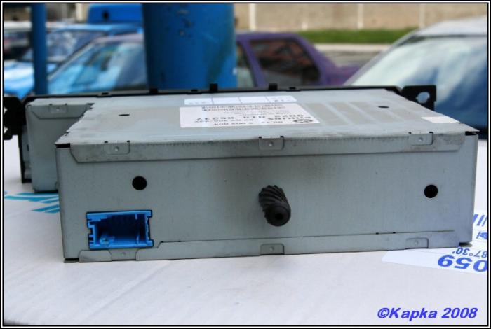

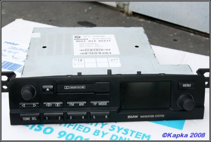

braska ma ve svem BMW tohle origo radio...je k tomu vzadu changer a navigace.. dokazal by nekdo vymyslet jak k nemu pripojit dalsi audio vstup?potrebuju k tomu pichnout audio signal z DVD...
foto k příspěvku  od Kapka
o 03.04.2008, 15:07 | Kapka (M)
ze zadu to ma jenom jejich origo konektor..nic vic...radio nechce menit..kvuli zacleneni do interieru a navigaci...
o 03.04.2008, 15:09 | Kapka (M) | Upraveno: 2008-04-03 15:11:23
zkouseli jsme i takovy ten debilni adapter kazeta s vystupem..ale to se neda..je to strasne nekvalitni...klidne i kdyby nekdo to radio otevrel,postoural se v nem..a treba misto TAPE by vytahnul dozadu cince..klidne se muze zrusit kazeta..neni problem...neco takoveho jste nikdo nedelal? na radiu jsou tyhle kody..

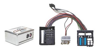

nasel jsem tohle..ale nevim jestli bude fungovat.. a jaky typ..mate nekdo zkusenost?

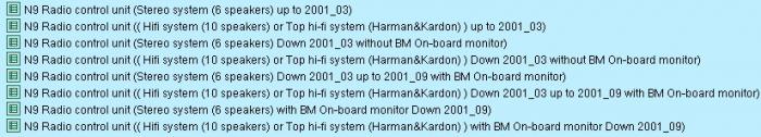

o 09.04.2008, 21:13 | texmur0
a toto je výšet možností které v BMW e46 mohli být.
potřebuji přesně vědět kterou máš abych se někam pohl
