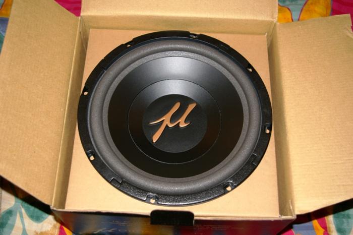

o 03.04.2008, 09:13 | jdoizo
Já bych vzal do těchto peněz u-dimension JR1004 , je uplně někde jinde než Monacor a Carpower!
foto k příspěvku  od jdoizo

no, asi bych to dal do uzavřenky. Ten udim co doporučil Oizo je fakt výborný. Ještě mě napadá DLS
o 03.04.2008, 19:46 | Nepér
Nejde mi ani tak o to, co koho napadá, ale co kdo slyšel, v jaký ozvučnici a jak to hraje, to že ten SP-252C nestojí přes 700 nemusí nutně znamenat, že u-dim s plechovým košem a medovým magnetem bude hrát 4x líp.
o 03.04.2008, 20:46 | jdoizo
DLS jak říkal Palmer je dobrý :-) a SP-252C opravdu je někde dole na stupnici a kdežto JR1004 je o dost řad výše, potv rdí jak palmer, tak i mnoha dalších
