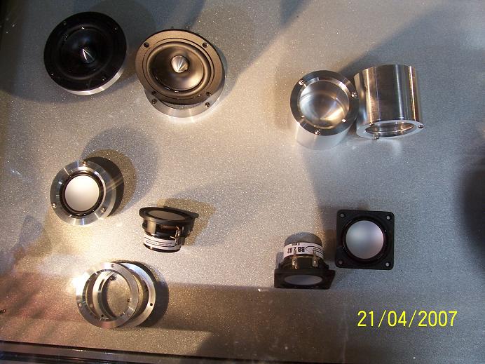

o 01.04.2008, 22:33 | cosmix
BB2.01
foto k příspěvku  od cosmix
BB3.01

Neviem prečo tu je reč o 3pasme ked chalan uvažuje o full range reproduktoroch ? BB2,01 -5cm stači mu 0,1 L deliačka 400Hz ,BB3.01 11cm ten už potrebuje 1L 100hz.
Odporučam BB2.01 a k tomu 16cm stredobas.
