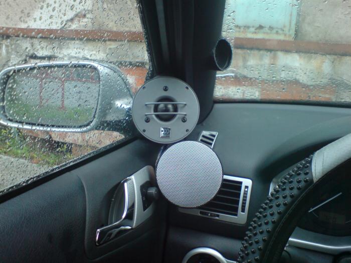

o 02.04.2008, 08:38 | Ricci
No niektore vysky drahe su :-)))
foto k příspěvku  od Ricci
o 02.04.2008, 12:42 | buddha
To jsem čekal kdo vytasí suprema :)
Tak oprava.....většina výšek až tak drahá není :)
