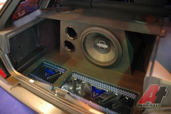

Měl jsem v autě bednu cca 85-88 litrů a dva nátrubky Dexon 98 x 202 [ Link ] , na tlak to nebylo špatné.
foto k příspěvku  od Dragster

o 01.04.2008, 15:55 | Dragster
Natlačeno 138.2, je to pod nickem. Zesilovač na tom byl Crunch V-1800, který je momentálně na prodej, bedna byla dělaná z MDF 22mm, rozměry přesně nevím, musel bych přeměřit jinak budnu budu také prodávat.

o 04.04.2008, 14:41 | Dragster
Tak jsem se k tomu změření dostal - šířka 78(dole), 58(nahoře), výška 42 a hloubka 50(dole) a 37(nahoře).
