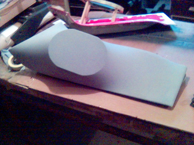

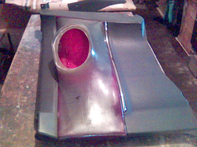

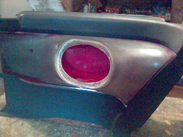

Na platě má repro každy,tak sem si řekl,že když mám coupe,že toho využiju a vymyslím to trochu jinak. Ozvučnice se povedla udělat na 10,5l,což bude snad fajn.A už zase jen očalounit

kucik Přišel sem na takový trik:to první šedivý není tkanina,ale obyč látka,tou si udělám tvar,prosytím,nechám ztvrdnout,pak to sundám a laminuju zevnitř a přidělám zpět (v tomto případě na tu červenou část tapecáku) a zevnitř naleju trochu víc pryskyřice,aby se krasně zalily kraje a drželo to tak,že to nikdo neurve.Tím pádem je vrchní vrstva krásně rovná,stačí přebrousit a přetřít ještě pryskyřicí a tím se to krásně vyhladí jak je vidět na posl.2 fotkách.
