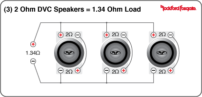

čao, nemužu se dopočítat konečného zapojení 3ks SW 2+2 ohmy.. potřebuju aby to bylo kolem 1 ohmu a nejak sem se nákresama dostal na 1,5 ohmu, mám to dobře???
o 25.03.2008, 20:30 | Frenkie
snad ti to pomuze

o 25.03.2008, 20:33 | mishan | Upraveno: 2008-03-25 20:40:00
frenkie: si boreeec :-)))))) i s nákresem, tak to je uplně megááááá, sem to měl uplně jinak a asi iblbě nakreslené
mooc moooc moooooooooooooooc díky ;-)

o 25.03.2008, 21:25 | mendo
Vidno ze rockford je americka znacka :-))

o 26.03.2008, 15:29 | johanik
chybí tam 2x1 ohm :-)
