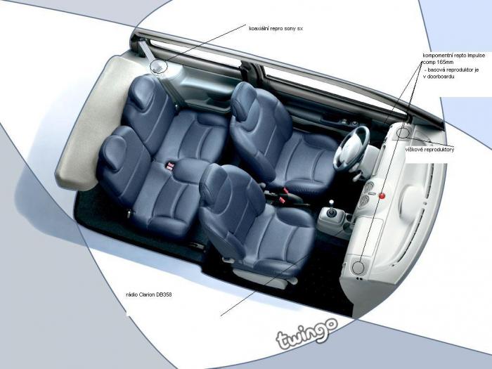

Podle ilustrace je moje aktuální autohifi v Twingu. Mám dotaz jestli instale v pohodě nebo by byla nějaká lepší cesta na vylepšení autohifi. Nechci nějak extrémně zasahovat do interiéru vozu. Děkuji za názory a třeba nějaké rady.

myslíš to tak, co by se dalo dělat se současnou sestavou? pokud nevyměníš rádio, repro, nepřidáš zes nebo zesy, basáky, kabeláž atd, tak asi jenom vytlumit dveře pokud nemáš a nebo si zkusit pohrát s umístěním výškáče, jinak mě nenapadá co se s tím dá víc tvořit

Myslím co se dá ještě dělat se současnou sestavou nebo jaká by byla nejvhodnější sestava a úprava sestavy v tomto typu auta.

Já mám na Twingu ve dveřích doorboardy na 165mm repro, a na vytlumení tapeců nevidím důvod je nějak upravovat nebo měnit vzhledově.

bych misto tech zadnich koaxu dal 10" subik a vpredu nechal kompa a mohl bys byt spokojenej

tak nejmenším zásahem s největším efektem je zesilovač, a když už by byl zes tak je škoda na něho nepověsit ňákej sub ne? ale pořád nevím, zda chce sulcmen vůbec něco investovat,

Bylo by třeba řešení nějaký aktivní sub.??? Nějak se mě nechce zastavět selý kuft v autě...

není potřeba zastavět celý kufr, některý suby umí zahrát i v malých objemech a myslím že v tak malým autě by stačil i 8 palcovej sub, s aktivními suby nemám zkušenost, ale podle mě když to koupíš samostatně, tak dostaneš lepší kvalitu za stejný ne-li míň peněz

tak to by jsi měl uvést cenu a pak se dá vybírat,
ale pokud se chceš bavit o konkrétních výrobcích, tak asi bude lepší, když kontaktuješ nějakého partnera nebo i víc a s něma něco určitě vybereš, možností je hodně,
Zkusím třeba nastřelit:
8palec - [ Link ] objem uzavřenky jenom 7 litrů, 150 W rms
10 palec - [ Link ] 18 litrů
bednu uděláš za 1000,- Kč i s potahem a terminálama, nebo koupit něco v boxu,
zes 2kanál třeba [ Link ] ale bylo by lepší koupit 4 kanál a honil bys tím i kompa.
