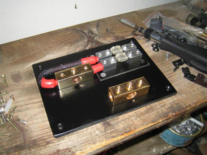

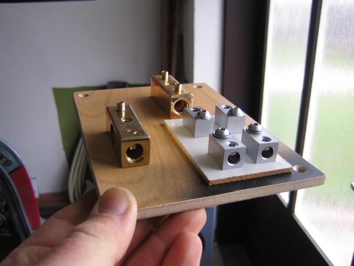

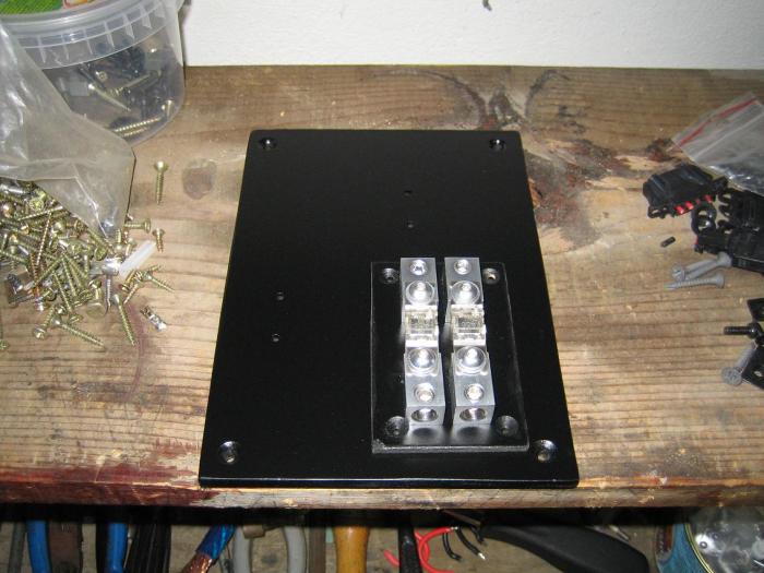

Som zvedavý na vaše názory ...

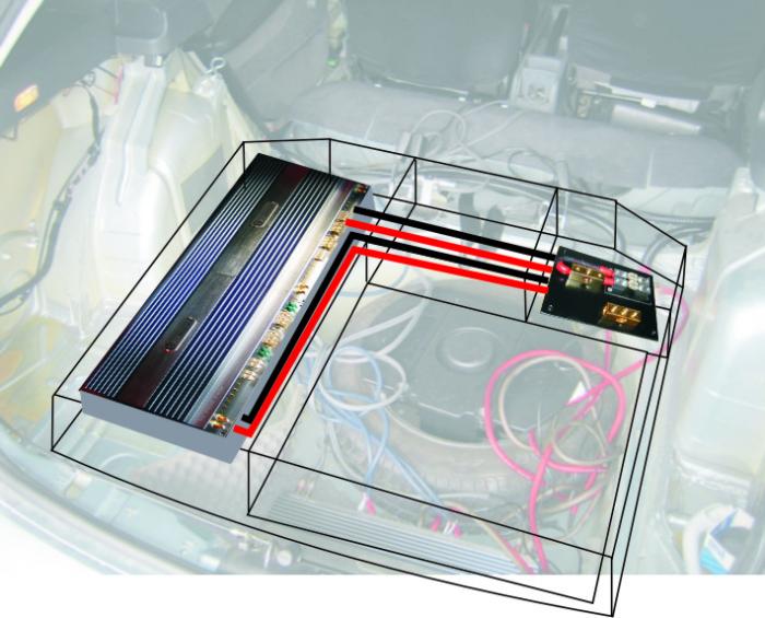

o 21.03.2008, 23:18 | frantobmw
bude to uložené nejak takto pod dvojitou podlahou, preto som si nespravyl krytku...

o 22.03.2008, 06:20 | Majk-fox
JO, pěkná práce:-)
o 22.03.2008, 16:59 | sprath
Šikovný.
o 22.03.2008, 18:07 | hoff
jj poctivá práce a velice pěkné
sakra já chci taky!! kde vzít materiál?? pak už by to byl máček :o)

o 22.03.2008, 20:08 | frantobmw
dakujem pekne... ako noclue nechcel som kúpiť origoš za 3 litre :)
o 22.03.2008, 22:15 | hoff
Ha! Tak tomu rikam dobry napad :-D JJ Audison - osobne se S.L nejsem vubec spokojen(koroze,oxidace a celkove se to cele viklá) a to co potrebuji do mot.prostoru se asi bude muset vyrobit. . . .
o 22.03.2008, 23:38 | Pagoš
Pozor na to krytí toho bloku pod dvojitou podlahou, která je odnímatelná třeba kvůli přístupu k rezervě. Musí být vše kryto, pokud tedy budeš soutěžit na EMMA.

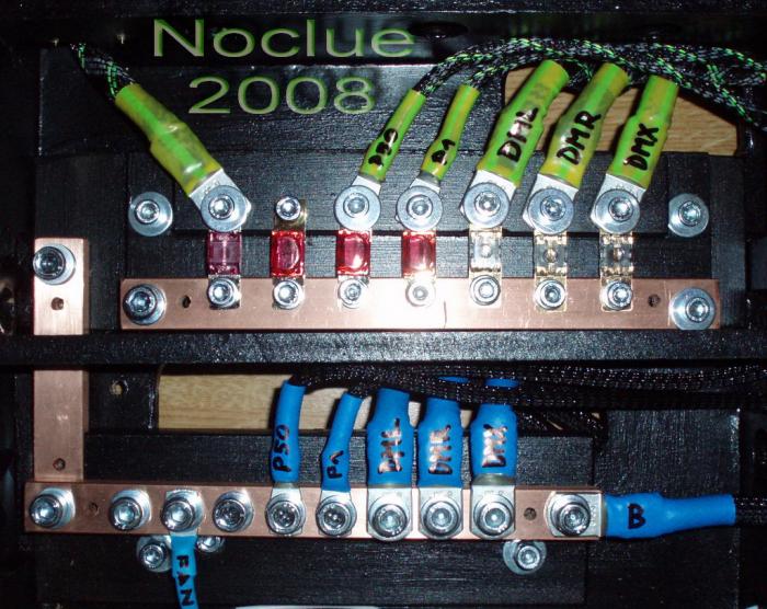

o 24.03.2008, 00:15 | noclue
no celkovo som potreboval 8x plus a 9x minus
rozmyslal som nad 2 SDF41c (1 som mal), ale problem bol v prepojeni - vetvy.. na + ma ten rozvodak 2x in 53 qmm a 4x out, na - len 1x in a 4x out
pavel- dobra cena
foto k příspěvku  od noclue
o 24.03.2008, 00:16 | noclue
len doplnim, ze tie tensie su 6mm2 a hrubsie 25mm2, med 200mm2 sroby M8 na - a M6 na +
