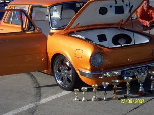

o 21.03.2008, 12:40 | Deaf.as.a.post
a nechceš dát ještě nějaké repro do motorovýho prostoru? Když otevřeš kapotu tak budeš mít dokonce tři okruhy :-) soráč ot ale musel sem.
Podle mě úplná blbost dávat ňáký ovály do bedny v kufru, k čemu proboha, tam budeš dopřávat poslech rohlíkům, když je povezeš z nákupu?
Máš dva zesy tak jeden zes na kompa a zadní ovály a druhej zes zapoj na suby.
Pokud bys tam necpal ňáký ty ovály bych ten zes pro suby přepl na 2 kanál a zapojil každej sub na můstek a buď si rozdvojil signál z rádia pomocí Y abys měl mono a nebo máš třeba mono výstup přímo z rádia.
o 21.03.2008, 14:34 | miramir
Deafe proč to tam jen na té fotce má? sorry ale musel sem :-)
jak sem řekl potřebuju jen poradit zapojení sub(mono)
do koncepce mi prosím nemluvte...to že můžu dát předek-zadek 1 zesák a suby do můstku na druhej zesilovač vím taky...zas takovej amatér nejsem....
prosil bych odpovědi jen k tématu a to je zapojení 2xrepro(stereo) a 2x sub(mono) na 4k zesilovač!!!
nebo je to takovej problém?
foto k příspěvku  od miramir

o 23.03.2008, 17:56 | Deaf.as.a.post
21.03.2008, 14:34 | miramir:
tak to se ti omlouvám, moh jsi napsat hned, že to nechceš na poslech, ale na lakýrky před buchtama, a jestli máš podobnou instalaci tak sem hoď foto, rád se podívám
