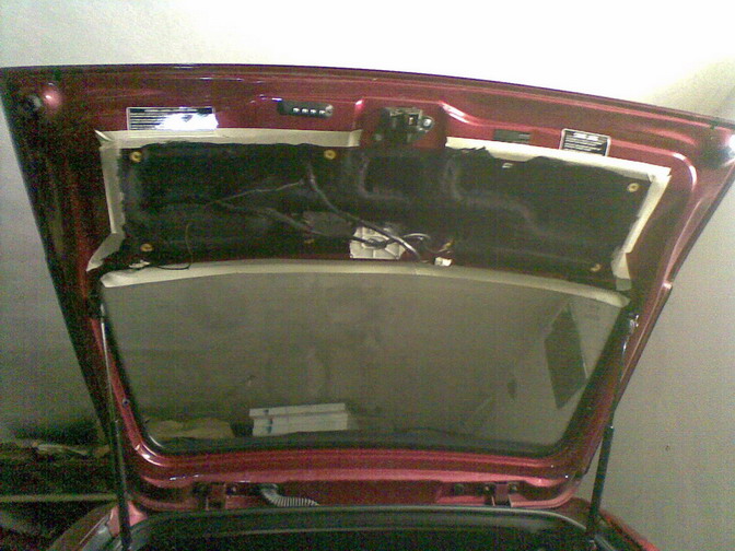

Tak jsem se rozhodl vytlumit 5.dveře.
Vypatlal jsem 1,5 kg Braxu, 3 pláty sikadampu a ňáký to lepidlo na mirelon.
Napřed sem napatlal Brax. Zezačátku dobrý, ale jak mi začal tvrdnout štětec a patlat se mi brax po rukách atd, tak jsem byl rád, že nanáším jen na takovej kousek. Aby to rychleji schlo a abych mohl hned nanášet další vrstvy, tak sem si pomáhal horkovzduškou. Vrstva Braxu je ve výsledku asi tak 3 mm silná, no jak kde. Občas to byl porod brax někam vměstnat, ale řek bych že nakonec pokrývá i 90 procent vnitřního povrchu plechu. Vytvrdlo mi to finálně asi tak po 2 dnech při teplotě nákých 12 stupňů.
Pak přišlo na řadu nalepování Sikadampu. Ten jsem musel dost nastříhávat abych ho dostal tam kam bylo potřeba. Jak tady na fóru někdo psal, že se to blbě lepí na brax, že to není rovná plocha, tak si dovolím nesouhlasit, po nahřátí Siky se to lepilo naprosto v pohodě.
Abych měl lepší pocit, tak jsem na to všechno a do míst kam tlumení nepřišlo nastříkal tlumící sprej Sinus Live.
Rozdíl ve zvuku byl hned znatelnej. Bass je přesnější, ale zároveň jakoby měkčí, hraje i více "zfázovaně" a hlavně tím že se do toho nemíchají pazvuky, tak se dá rozeznat více "druhů basů", jestli rozumíte co tím myslím :-) Jsem rád, že jsem do toho zainvestoval.
Jediná nevýhoda je že teď patý dveře tou vahou tlumení moc nechcou držet v horní poloze při otevření :-)

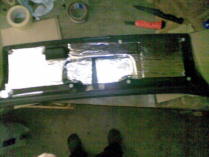

sikadamp na tapecu
foto k příspěvku  od Deaf.as.a.post
o 20.03.2008, 12:38 | Deaf.as.a.post
na sikadamp chemopren a na to plesk mirelon

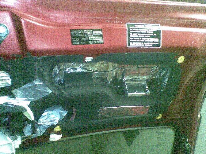

jinak plechy jsou vytlumeny hlavně "zevnitř" to, že nejsou i zvenku - bál jsem se aby tapec šel dobře zpátky a nějak neupadával
o 20.03.2008, 12:41 | Deaf.as.a.post | Upraveno: 2008-03-20 12:47:20
a "speciální přilepovátka*" Sikadampu v nepřístupných místech :-)) *šroubováky omotané papírovou páskou, bez nich bych se do některých neměl šanci dostat
