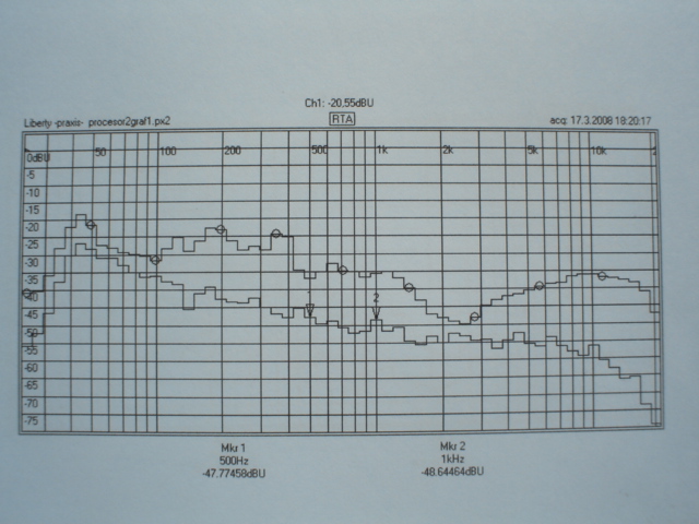

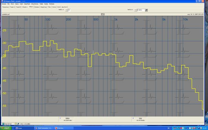

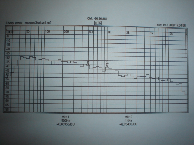

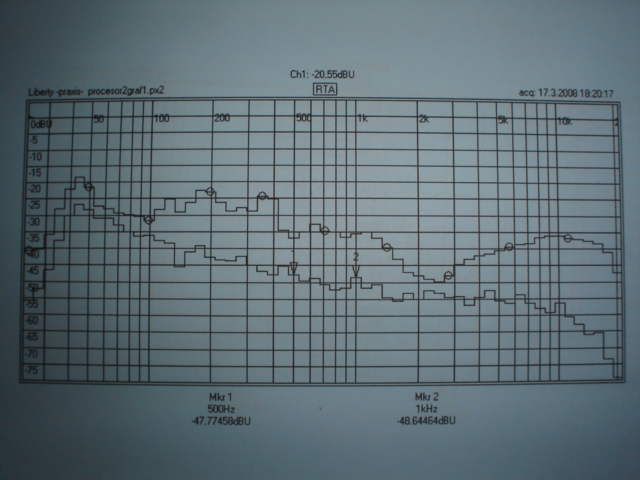

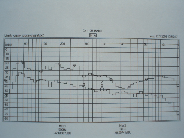

Může tady někdo okomentovat takto naměřenou křivku (křivky) RTA? Případně poradit kde a co upravit? Měřeno na měřící sadě RTA PRAXIS, sestava HU Alpine 7969 + prox PXA-H701, aktiv zapojení 3-way, repro DLS, dík
foto k příspěvku  od Pavel02
o 18.03.2008, 10:06 | Pavel02
horní křivka je před úpravama

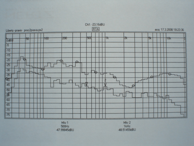

o 18.03.2008, 10:07 | Pavel02
o 18.03.2008, 10:08 | Pavel02
o 18.03.2008, 10:09 | Pavel02
o 18.03.2008, 19:48 | doronel
Ten první a poslední obr. je asi totožný a na těch to vypadá velice dobře, jestli je ta spodní křivka po úpravách.
o 18.03.2008, 20:14 | doronel
Je to daleko lepší, jak to původní nastavení, ale ještě bych si s tím pohrál. Stáhnul bych bass 45-75 a pak bych to nechal k 1k pomalu opadat, Výšky od 10k jsou moc potlačené. Také je tam díra kolem 150
o 19.03.2008, 11:44 | Pavel02
Harry: Ta spodní křivka je vždy po úpravách. Horní je původní. S bassem máš pravdu. Ty už jsem stáhl (a hodně) v podstatě tak jak píšeš. K 1kHz to teď pomalu padá. Je to mnohem lepší. U těch výšek je to otázka. Snažil jsem se je zvednout. Když jsem jim tam dal víc tak vzhledem k tomu, že je mám směřované "na ucho" už to bylo moc. I takhle už je to na hraně. Ted tam mám nastavení co je tady jako druhý obrázek v pořadí a ještě se bude upravovat. To co je jako třetí, je samostatně levá strana při nastavení podle poslední křivky. Dal jsem ji sem pro porovnání, ža to sedí i při měření levá - pravá strana. Ten propad na 160Hz bohužel je mimo rozsah EQ, takže jsem s tím nedokázal nic udělat (okolní možnosti EQ jsou na 125 Hz a pak až 200Hz a ty tím nedokázaly pohnout). Velký vliv na zvuk mělo vyrovnání propadu na středech v okolí 2kHz. Neuvěřitelně se zvedla dynamika a "vylezly" nové netušené detaily. Všechny CD které jsem měl naposlouchané jsem si pouštěl jedno za druhým a nad změnou mě běhal mráz po zádech. I ty CD které jsem dřív odsoudil jako hrozné, jsem naráz dokázal poslouchat a žasl nad tím jak hrají. Samozřejmě na tom budu dál pracovat. Chci uděl i měření samostaných kanálů (subbasy, basy, středy, výšky) abych viděl jak mám nastavené děličky a jak tomu dále pomoct. je to fakt zajímavé jak takové jednoduché zařízení dokáže pomoct.
Jen je škoda, že se tady nevyjádřilo víc SQ-fans.
o 19.03.2008, 11:47 | Pavel02
Jo a taky zřejmě pohohlo vyrovnání těch dvou "hrbů" na 200 a 400Hz.

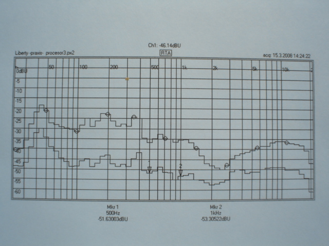

o 19.03.2008, 20:16 | Pavel02 | Upraveno: 2008-03-19 20:18:51
Ricci: pekné, já jsem dnes dosáhl asi tohoto a zatím se mě to líbí nejvíc. Jo a dotaz: jak sem přenášíš tu křivku? Mě to nechce vzít.

o 20.03.2008, 09:47 | Ricci
Pavle, podla mna ti strasne strmo pada krivka, rozdiel na koncoch pasiem mas min 25 dB, co je moc, roztiahni si raster dB a uvidis,aky je to spad...
o 20.03.2008, 10:36 | Pavel02
Ricci: vím o tom, zatím jsem se dostal na rozdíl 20db. Budu pokračovat. Pásmo mezi 20Hz a 1- 1,5kHz půjde dolů.

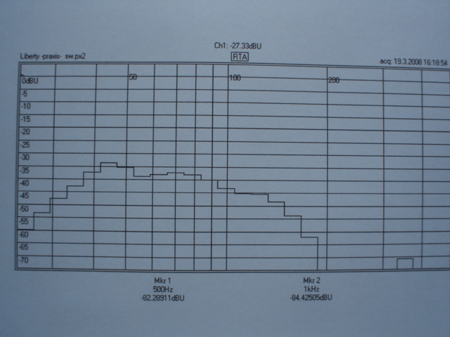

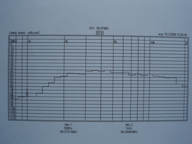

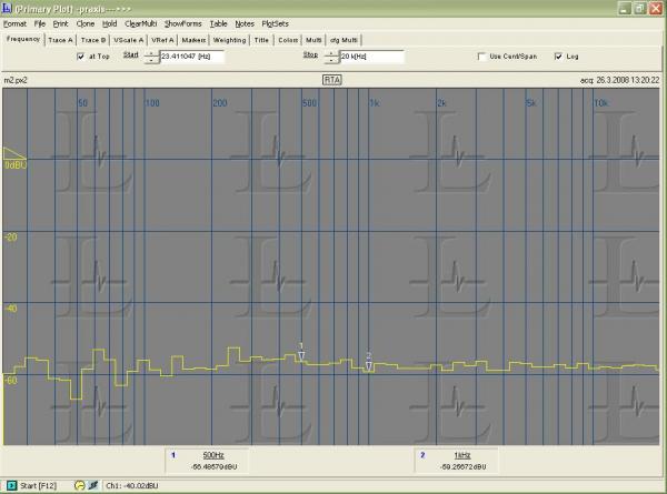

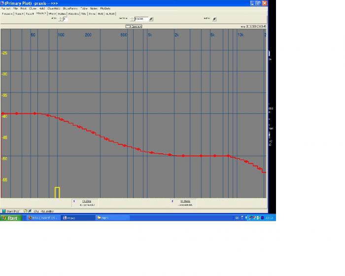

o 20.03.2008, 13:27 | Pavel02 | Upraveno: 2008-03-20 13:38:29
Tuner: to není žádná hrubě měřená křivka. Můžu ti říct, že pokud na EQ pohnu o 1dB na příslušné frekvenci, ihned se to na křivce na stejné frakvenci projeví. Je to dost přesné a hodně poučné měření. A ty výšky jsou na Ricciho křivce spadle velmi strmě dolů už někde na 12kHz. Ale nemusí to být jen zesilovačem. U mě je ten pokles na 12kHz taky o nějaké 3dB ale pak ještě docela drží až do nějakých 17-18 kHz a i když je to pásmo, které už ani neslyšíš, tak se to projeví hlavně v jemných detailech. A nejsem si vůbec jist tím, že by každý tranzistorový zesilovač udržel +/- 0.5db od 50Hz do 20kHz.
Takto mě to změřilo samotné výšky.

o 20.03.2008, 13:45 | Pavel02
Pro zajímavost ještě samotný SW
o 20.03.2008, 15:29 | Tuner#2
Pavel02: U home zesilovačů za to dám ruku do ohně a myslím a koukám teď do car hifi a třeba testovaný Eye bird (což není žádná špička a je to obyčejný průměr stejně jako Mac) se tam vejde s přehledem +/-0,5db taky. když budem hodně tolerantní, tak určitě víc jak 1db tranzistorový zesilovač neudělá, to by to byl už pěkný šmejd. Čili těch 20dB co tam měl Ricci je dáno buď nevhodným směrováním výškáče (částečně to může být i jeho vlastnost - tzn. jeho frekvenční rozsah) a v neposlední řadě to bude akustikou a nebo zásahem procesoru.
Pořád ale nevím, proč RTA měří takhle s poklesem směrem k výškám a to dost brutálně.
A co se týče přesnosti, tak to máš po 5Hz, což je samozřejmě dostačující, ale nevidíš, kde přesně je špička/propad.

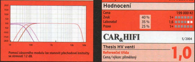

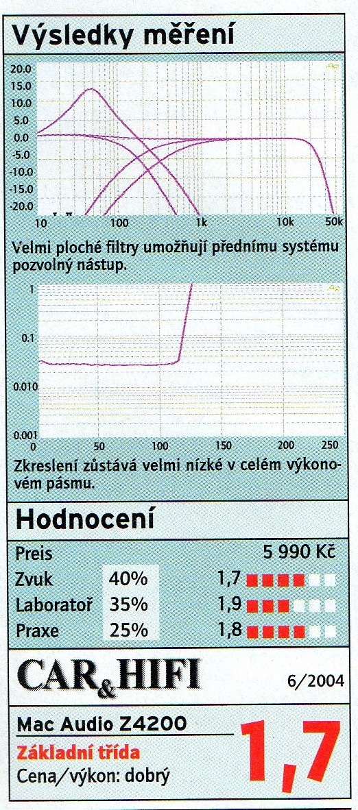

o 03.04.2008, 10:44 | Tuner#2 | Upraveno: 2008-04-03 10:46:26
Tak slibovaná křivka Z 4200
foto k příspěvku  od Tuner#2
o 03.04.2008, 10:48 | Tuner#2 | Upraveno: 2008-04-03 10:56:31
Pro porovnání křivka reference Thesis HV venti. Nechci v žádném případě srovnávat tyhle dva zesíky zvukově a v dalších naměřených parametrech (to snad žádný soudný člověk a Ivouš by to asi nepřežil :o), ale frekvenční charakteristika na výškách jen velmi podobná.
o 03.04.2008, 15:31 | Ricci
Tie frekvencne krivky nemaju ziadnu vypovedaciu vlastnost o tom, ako to naozaj hra...
o 03.04.2008, 16:01 | Tuner#2
Takže zesík kterej se na 20kHz vejde do - 1db (max. 2dB) může za to, že jsi měl útlum 20db!!! vůči 10kHz a jiný zesík Ti změnil křivku směren nahoru? Tomu prostě nevěřím. BTW. slíbil jsi ten druhý graf, nebo Ti došli pastelky? JOKE :-)
o 03.04.2008, 17:10 | Ricci
Ten graf nemozem najst :-(
Ale je mozne, ze mi to nejako na xuja meralo, to pripustam :-)
