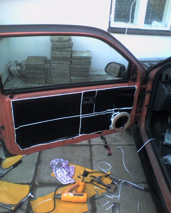

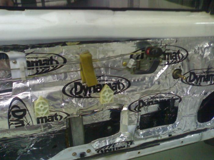

o 16.03.2008, 20:02 | Aligátor

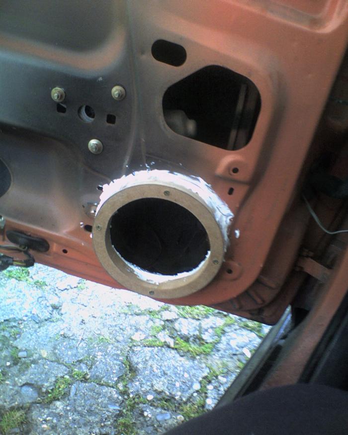

Dobry ale tlumení patří do vnitř dveří tady máš vzorek jak to mám třeba já
foto k příspěvku  od Aligátor

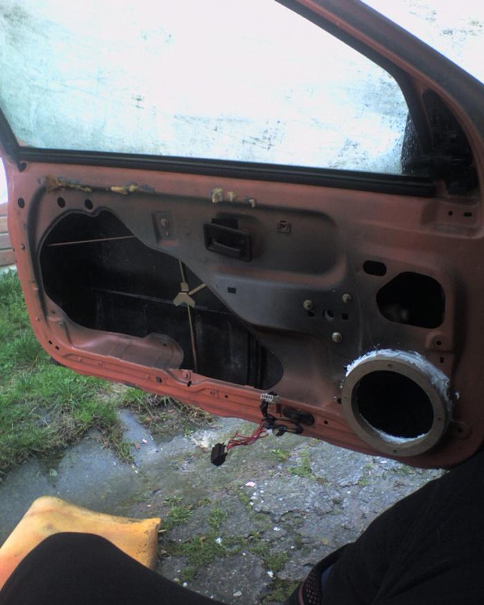

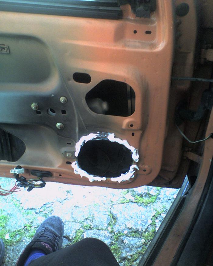

o 16.03.2008, 20:09 | Midnite
ali: no já mám tlumení i vevnitř viz 5.fotka
o 16.03.2008, 20:09 | Kleneex
ali ale nemas uzavrene prostor ve dverich takhle ti vznikne akusticke zkrat jinak dobre ;-)
o 16.03.2008, 20:15 | ivls
Kleneex byl si rychlejší
to Aligátor
pokud si to takhle nechal tak je to ukázka pro akustický skrat
ty díry nutně zadělat
o 16.03.2008, 20:37 | Fiaro
co znamená akustický skrat??? díky...
o 16.03.2008, 22:17 | Ricci
akusticky skrat vznika pri nespravne uzavretej ozvucnici, pozna sa zvukovo jednoducho tak, ze sa vytratia zo zvuku tony nizsich frekvencii, takze to nebassuje :-)
