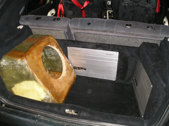

Zdravím udělal jsem si bedénku na woofřík Hertz ES 300D - krmenej Fearlessem 1000.
Má to podstavu a čelo z 28mm MDF a zbytek laminát.
Chci se voptat, co by mohlo být to, že když repro pěkně hezky uchytim, upevnim bednu a pustim to tak jako mazec, ááále něco jako by v repru nebo v tý bedně drnčelo nebo chrčelo.
Když v bedně woofer jen držím a o trošku ho vyndám tak to nedělá.
Bednu jsem vytlumil zatím jen hadrem, pudem tam molitan a rouno.
Na týhle fotce to není, ale udělal jsem bassreflex ve spodní části bedny, ale je to stejný porád.
Díky
foto k příspěvku  od MiBa

Jak mas silnej ten laminat? Nemuze ti rezonovat neco jinyho? Drnci i mimo auto?

myslim,že takovýto tvar dělat z laminátu bylo úplně zbytečný a navíc to vypadá na woofer moc slabě,takže jestli ti nerezonuje ten laminát

laminat musi mat cca centimeter hrubku... inak nema potrebnu stabilitu + treba priecky/vystuhy
ak cez tu stenu na foto vidime bielu handru, tak tu stenu odhadujem max na 2mm :-)
btw bocne + hornu bolo asi lepsie spravit z mdf....

Zadní stěna laminátová je tak 8-10mm a ty boční je fakt že mají tak 4-5mm. Ale jako když na bednu šáhnu tak nic pevný to jest a klídek ale jen prostě tam drnčááá :)
Tak tam ještě nandám.Díkes
Jinak z venku je ticho klídeček mám to vytlumený dosti.

to, ze to neohnes/nezlomis rukou, neznamena, ze to je pevne :-)
pevne, znamena, ze nezvoni...
plus to poriadne vystriekaj bodyckom alebo inym tlmicom...
