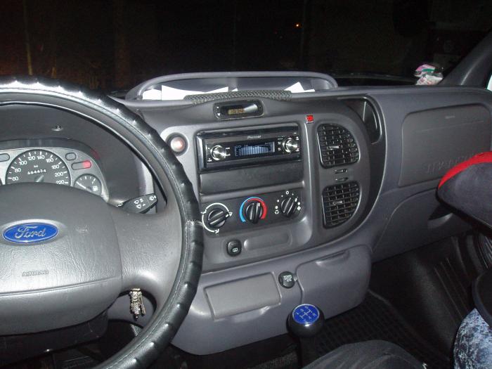

o 14.03.2008, 20:27 | martan01
jj potvrzuji ze 88RS je poradne radio. Mam ho i v pracovnim aute :-)
foto k příspěvku  od martan01

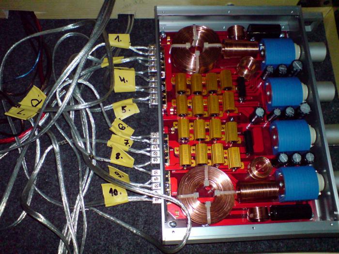

o 14.03.2008, 23:18 | ivls
ted jsem vydělával vše z auta - proto raději označené kabely, abych pak nešílel z toho kterej je kterej
jak tam vyhybka byla, tak tam zase bude - podle mě pokud vyhybka, tak je velké plus když umí bi-amping zapojení - kvůli časovým korekcím a středobas si zaslouží větší výkon - pasivní zapojení pohltí více šumů a podobných neduhů
je lepší koupit radio s kterým uřídíš aktiv a můžeš zkoušet obojí
foto k příspěvku  od ivls

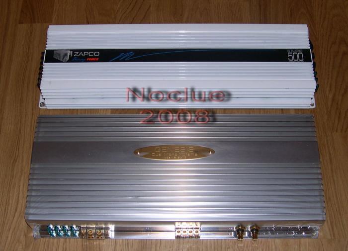

o 16.03.2008, 02:12 | noclue | Upraveno: 2008-03-16 02:14:05
shr3k: ak sa Ti pacil fearless TWO pri tychto dvoma Ti padne sanka :-D
Zapco
Genesis
foto k příspěvku  od noclue
