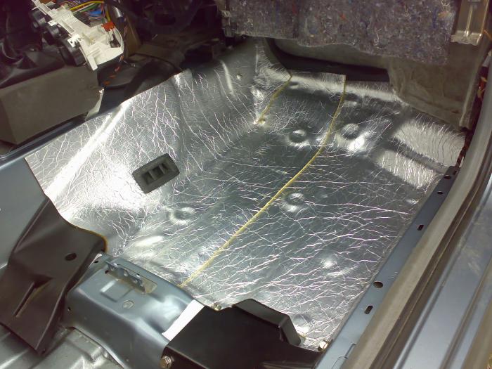

Tak už je podlaha hotová, konečně se mi to trochu pohlo:) takhle to teď vepředu vypadá , je to fotka zhruba z pulky procesu lepení... subjektivně je vevnitř všechno odspodu trochu tlumenější, už sem se byl projet i po kostkách:) tak už jen trochu izolovat kabinu od motoru..
