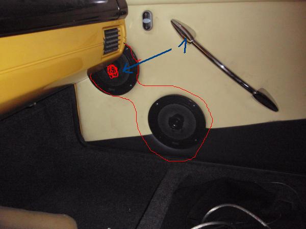

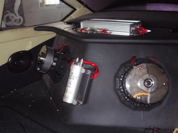

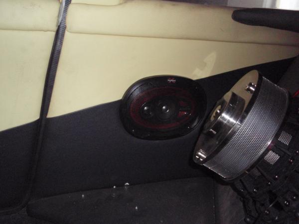

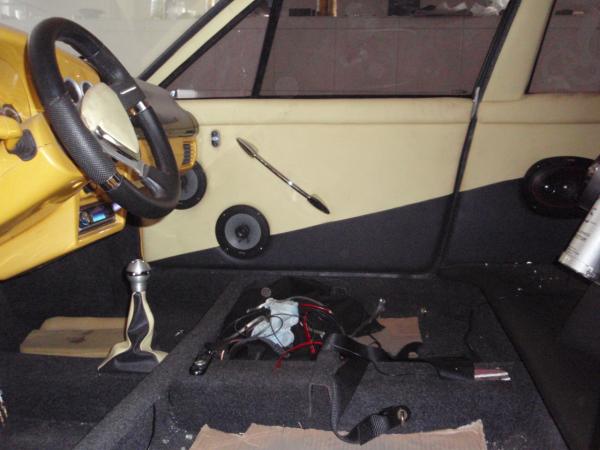

Potřeboval bych poradit jakou značku nebo druh repro použít.To co tam je teď není asi to pravý ořechový:-)Jinak zbytek sestavy je radio JVC kd-sh1000 dva SW Magnát Destructor 1000 a zesik na ně Sinus Live A-1500.Repro ve dveřích je magnát a ovály sony e-xplod.Děkuji za rady

záleží jestli to budeš chtít hnát dál přes rádio, nebo jestli třeba plánuješ zes na ty přední repro, navíc tam máš 2 páry 16cm, asi bych volil jen jeden pár, ale co pak s dírou, spíš napiš jak jsi na tom s penězma :o) kdyby byl zes, tak by jsi si to jen poupravil a dal třeba kompa + kicky a nebyla by díra

nějakýho malýho čtyřkanála bys někam neukryl? Tyhle basáky by měly bejt doplněný něčim krmenym, teď koukám že máš z rádia krmený i ty zadní ovály, co, čili 6 repro
o 05.03.2008, 10:22 | zdenek81
Jj dva páry zbývaj.No někam by se ještě napěchoval ale musel bych hodně hledat,jelikož místo zadních sedaček je to co vidíš na obrázku a v předním kufru je pro změnu ještě jeden Magnát Destructor z Hifonics Bx1000:-(Zřejmě bych ho mohl dát za sedačky ale nějak se mi už nechtěj tahat kabely jelikož už mam všechno udělaný.Ale kdybych byl nucen to udělat tak jo.A ty zadní taky jsou z rádia.Jsem to nějak spatlal,začátky jsou krušný:-)

tak to je otázka, jestli se ti do toho chce, tak kup zes a natáhni kabely, pokud ne, tak bych omezil počet repro na 4, protože rádio může mít obecně cca 4x17Wrms na 4Ohm (to máš asi ovály), ty ho máš zapojený předních repro do dvou Ohmů, tak jestli to dá dejmetomu 25-30W dělěno dvěma, takže každýmu přednímu repru cca 13W, to neni moc :o) zesilovač by tomu dal i levnější minimálně 50W, rozdíl asi znát bude
Co se repro týče, je vcelku široká nabídka, já bejt v tvojí kůži, možná bych si počkal až bude někdo prodávat něco staršího, protože buď můžeš mít novou základní třídu (hodně se tu doporučuje Helix, Powerbass, Rainbow apod), nebo starší střední třídu, která bude umět víc

bejt to moje auto, tak vyhážu ovály a ty repro jak jsou překrytý palubovkou, na ty spodní udělám nějakej board a dám třeba jenom slušnej dvoukanál a jedny kvalitnější kompa, méně znamená více
maximálně čtyřkanál a píchnout na něj ty ovály aby tam nebyla díra

no, já bych to viděl tak, že ty napůl skrytý tam nech nezapojený, nebude tam díra a nebudou nějak kazit zvuk, nebo je nechat jen potichu na rádio, výhoda je v tom, že když bys někde dýl čekal bez zaplýho motoru, tak můžeš hrát bez zesů jen přes rádio, nevýhoda je, že to bude hnusný :o) co se týče komponent, přední [ Link ] , ale těch možnsotí je opravdu mnohem víc, to je na delší debatu, možná budu večer na ICQ, nebo ti třeba udělá někdo z prodejců slušnou nabídku

zadní ovály - to je otázkou priorit, pokud chceš dobrej zvuk, tak vzadu nemusí bejt nic
