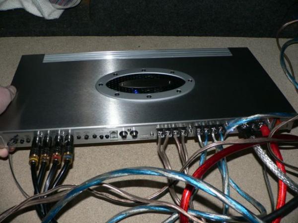

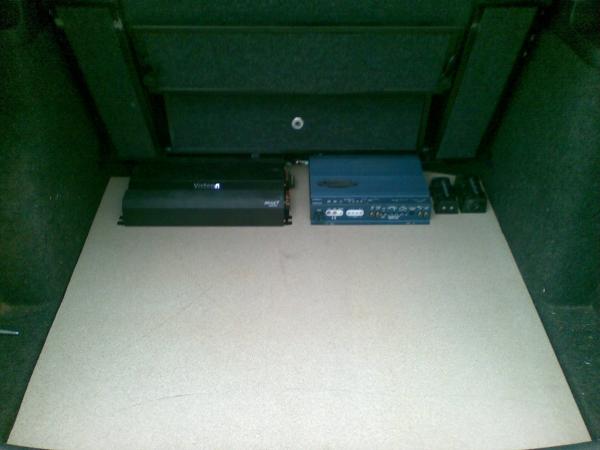

o 02.03.2008, 19:24 | buddha
Takhle to vypadalo ještě v pátek,zítra hodim fotku novýho mazlika :)
Je to Genesis Profile Four Ultra.4 krat 100 genesis watů :)
Musím říct že zvuk mě naprosto uchvátil.Čistota je neuvěřitelná při naprosto nepochopitelný hlasitosti zkreslení žádný.Je zapojenej v aktivu,zatim na původních repro,ale už tady čekaj náhradníci....
sory za kvalitu,je to mobilem
foto k příspěvku  od buddha

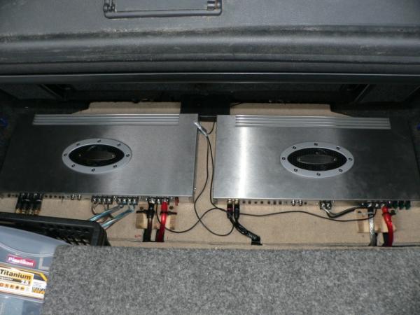

o 03.03.2008, 06:38 | buddha
tak zatim na hulváta,bude to pokračovat monoblokem v sobotu.
pak to potáhnu a usadim.

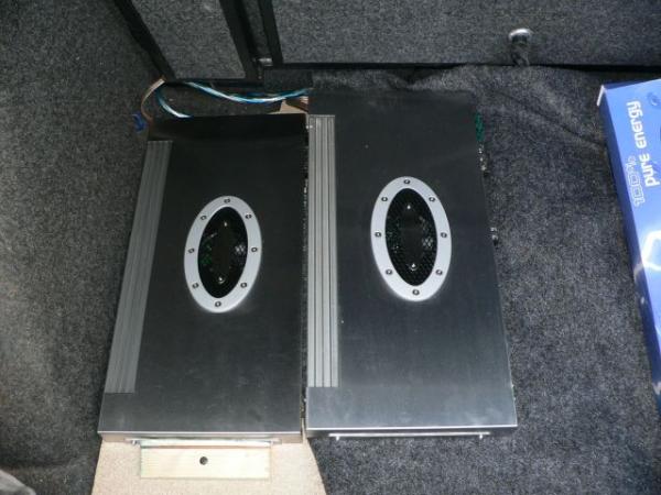

provedení:je lehoučkej,z nerez plechu.působí takovym ne uplně dokonalym dojmem,ale po zapojení jsem vážně přestal řešit vzhled.je tenoučkej necelý 4cm a má svuj větráček,takže do zástavby ideal.ta pojistka mě taky dostala,ale vážně stačí :)
na šířku se dva kousky vedle sebe báječně vejdou

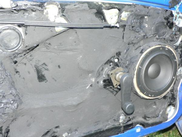

jinak už se snažej hybridy,ale ukázaly mi nedostatky ve tlumení dveří :(
další love :(
co mi poradíte?TPB asi bude málo,dynamat je na mě ted drahej.Nic nechrastí,jenom je to takový plechovější.Zatim mi stačilo TPB na vnitřnim plechu,takže budu řešit vnější plech.
Dík za rady :))

o 03.03.2008, 21:13 | Escudo
to záleží jaký máš dveře, TPB je na vnější plech podle mě dokonce použitelnější než na vnitřní, pokud nebude stačit, tak na to ještě třeba brax, sika je taky fajn, ale první varianta je tvárnější
o 03.03.2008, 23:06 | Cenda
budha - klidne pouzij i TBP na vnejsi plech, poradne nahrej horkovzduskou a aspon ve dvou vrstvach.
o 04.03.2008, 06:25 | buddha
objednal jsem pětikilovku braxu a mam ještě dost TPB doma,tak to snad dopadne poslouchatelně....

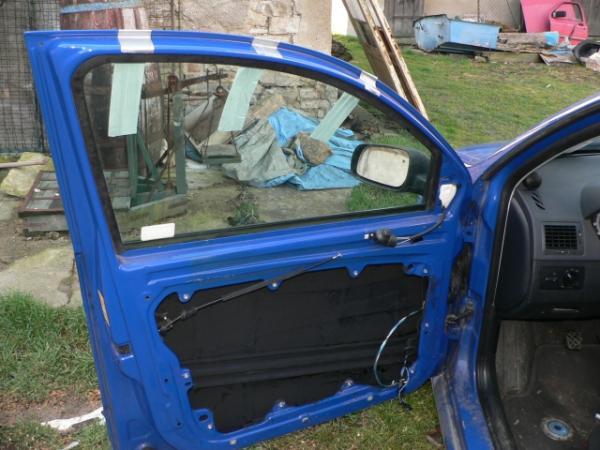

o 16.03.2008, 19:24 | buddha
No nenudim se,ale když bylo v sobotu tak hezky :)
o 16.03.2008, 19:25 | buddha
půl pixly braxu na dveře,tbp,rozdíl značnej

o 16.03.2008, 19:27 | buddha

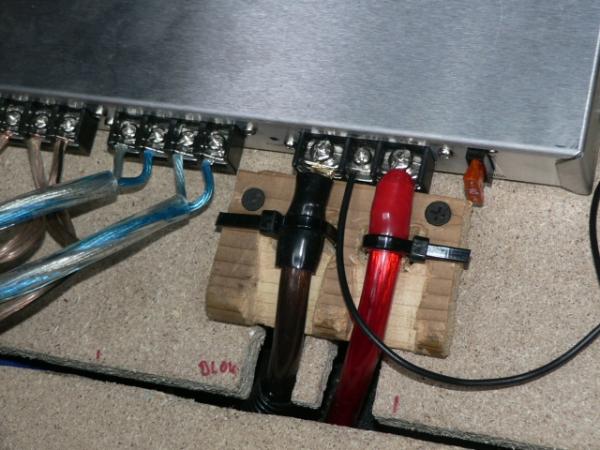

zesiky tam budou takhle,drtily mě napájecí kabely který se díky ohybu kabelů povolovaly....

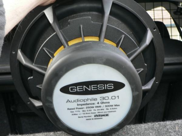

o 16.03.2008, 19:31 | buddha
a na závěr novej subík
