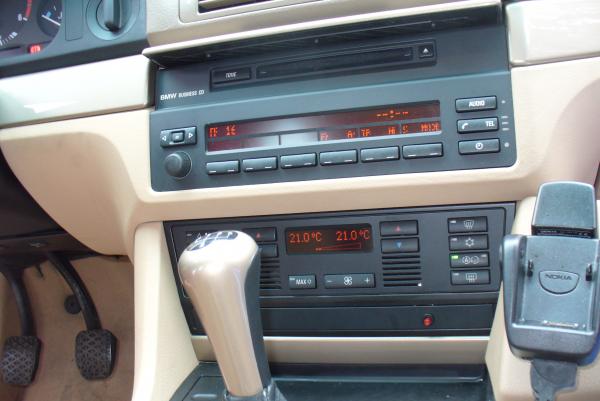

Nemá někdo zkušenost s instalací do pětkovýho kombála ?
Kudy tudy táhnout signály, jak s možností vyměnit HU z originálního příslušenství, jestli 1 DIN nebo 2 DIN, co umístění repro do origo pozic, tlumení atd.
Díky
foto k příspěvku  od Kotass

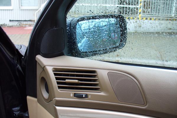

.. neskutečný nevěřil jsem že ten zvuk bude až tak nedobrej .. :(
Ono V6 taky nezní uplně špatně, ale přeci jenom .. co s tím .. ?
o 29.02.2008, 15:49 | Kotass
Do dveří nejspíš tak maximálně 13´´ .. :(

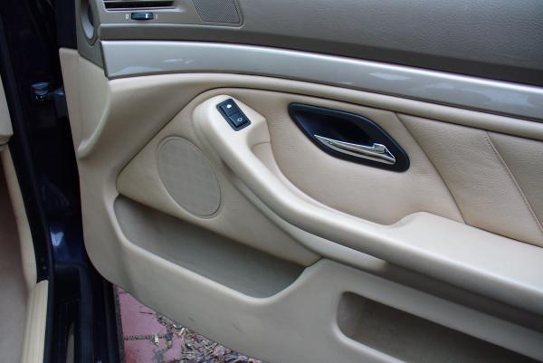

o 01.03.2008, 12:21 | doronel
Ve většině případů je ve dveřích plastová ozvučnice s reproduktory. Má asi 3 litry a těžko se hledají repra na výměnu, protože většina je navrhována na daleko větší litráž a prostě v té ozvučnici nehrají.
Nejlépe v tom hráli reproduktory s papírovou membránou z komp Eton PRO 130 X.
foto k příspěvku  od doronel
