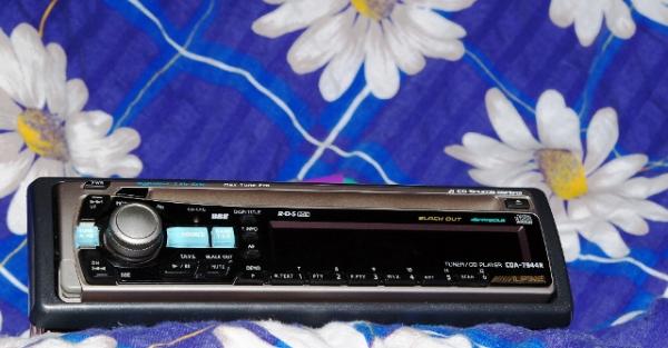

o 26.02.2008, 16:03 | jdoizo
7944 moje taky jde do světa, zhruba za týden :-) až mi příjde náhrada

jdoizo: to je ta od clena MJ? jestli jo,zkus ho pred tim nez ji nabidnes verejne zkontaktovat. mozna ji veme zpet...

jdoizo: za kolik budeš prodávat? mám taky jednu a jen tak pro info...třeba do mailu ;-)
o 26.02.2008, 18:11 | jdoizo
koren : jj
dal bych to asi rovnou i s procákem, PXA700 se vším všudy, kupovaná nová, 100% stav tech. o opt. s OVLADAČEM
