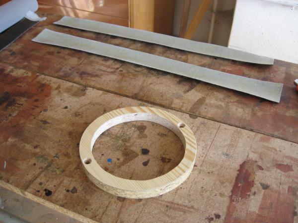

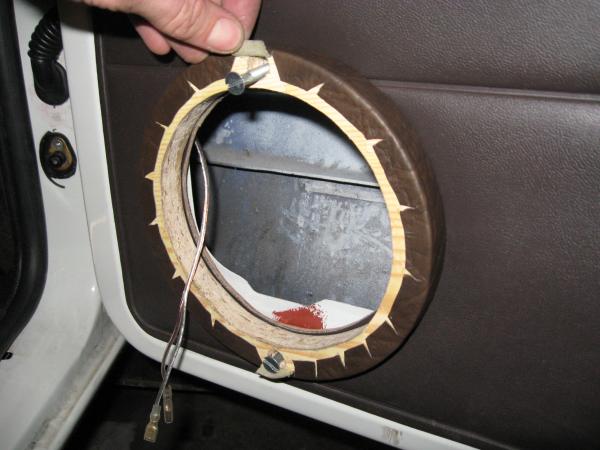

...na ozvučení spotřebáka, aby tam něco hrálo a když už, tak jsem alespoň zpevnil tapec pod repro. Třeba někdo najde inspiraci. MDF nebyla po ruce, takže jsem musel šáhnout po 18mm DTD nebo lépe řečeno laminu :o)

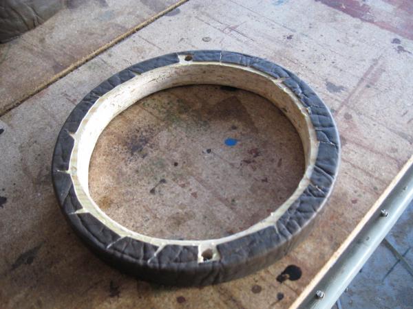

očalouněno nejbližším odstínem co jsem sehnal v první prodejně

Zezadu připevněno na tapec samořeznýma šoubama

Dva šouby zapuštěné a jsou skrz plech dveří a zezadu je dírou pro repro dotažená matička

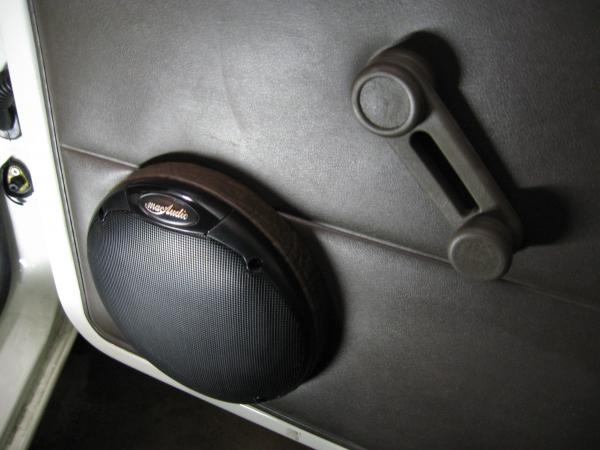

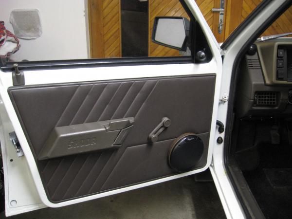

Hotovo1

Hotovo 2

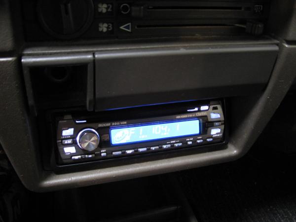

Honí to jen rádio clarion

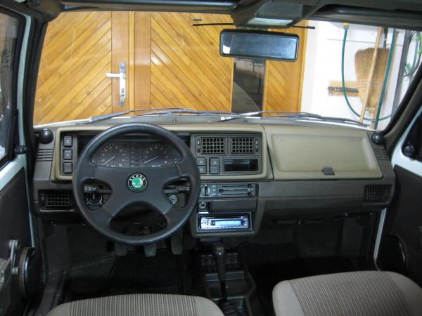

Kompa Mac Audio 2.17 (vykopávka, ale nehrajou špatně). Výškáče na palubce pokud možno směrované na ucho a dal jsem i volant, který se dá alespoň nějak držet na rozdíl od toho sériového :o)
