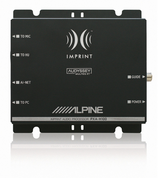

PHX650 mám už doma a budu jí dávat tak do měsíce do 2. auta na OEM rádio. má jak vysoko tak nízkoúrovňový (cinch) vstup.
Ale můj dotaz byl na PXA H100 která má komunikovat přes AINET a nevím jak se to bude zapojovat např k mé stávající 9855.
o 12.02.2008, 23:54 | Ivouš
Tome, k tomu to nefunguje, to funguje jen s vybranými modely řady 2008... 9886,9884 tuším...sběrnice Ai-net jako taková s tím nesouvisí, musí tam byt HW podpora.
o 12.02.2008, 23:58 | texmur0
dík Ivo. už jsem přemýšlel jak to narvat i do Bonda :-). A co to rádio s imprintem (9887) Vyměnil bys ho za 9855?

o 13.02.2008, 13:08 | texmur0
to IVOUŠ: měl jsem na mysli toto(PXA-H100) jestli půjde připojit na 9855 ne to tvoje KTX-100EQ co jsi testoval ve svém článku
foto k příspěvku  od texmur0
o 13.02.2008, 14:36 | Pavel02
Podle mojich informací to nebude možné.
o 13.02.2008, 15:50 | Rom_octa
zkuse se zeptat na [ Link ]
o 13.02.2008, 19:38 | Ivouš
Tome ja taky...
