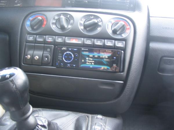

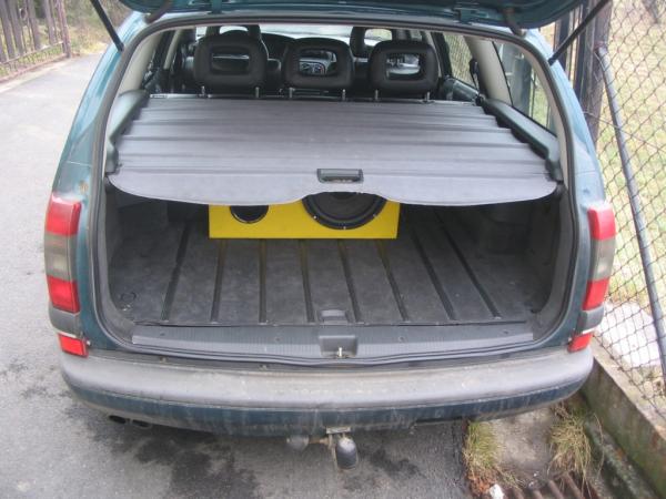

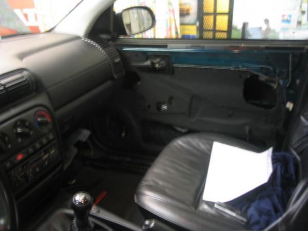

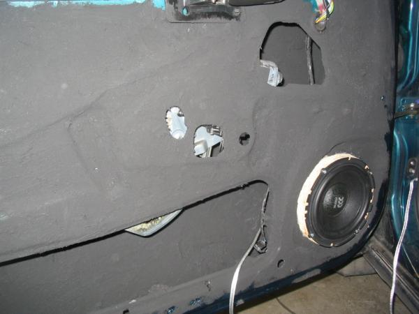

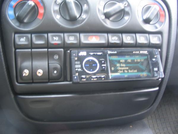

Tak TUS je hotovy:)
minula aparatura byla tahle:
TUSnul jsem radiko za JVC AVX33, a digi monoblok Caliber ca 4010D, a predni kompa Morel Dotech Ovation 6 MK2+pribyla baterecka do kufru Oddysey 1200+rele stinger mezi baterecky
jeste nejsou kompa poradne zahrana, ale uz ted je to velky rozdil.. Sice predchozi Powerbass es6c hraly opravdu slusne za ty penize, kdyz slysim tyhle, tak maji detailnejsi vysky, a vubec cele spektrum je presnejsi, jakoby presneji ohranicene, rozdelene.. zatim je setrim, magnatek RX44 bezi na 4kanaly(dva jsou nevyuzite) a gain je na 1/4 a i tak uz hrajou velmi hlasite..

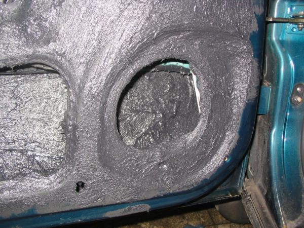

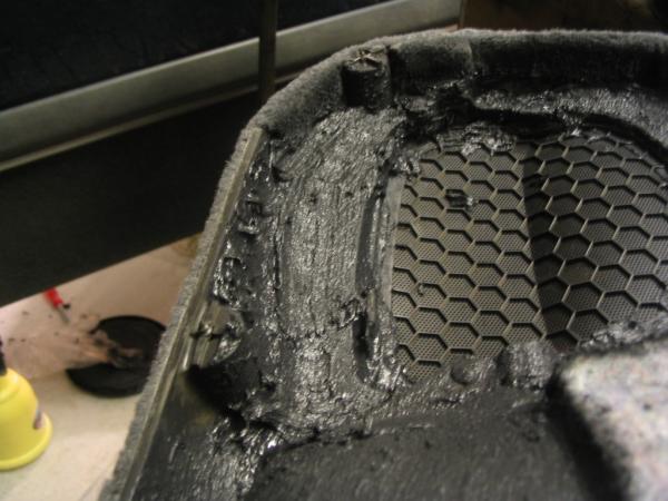

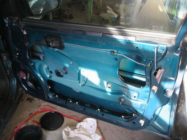

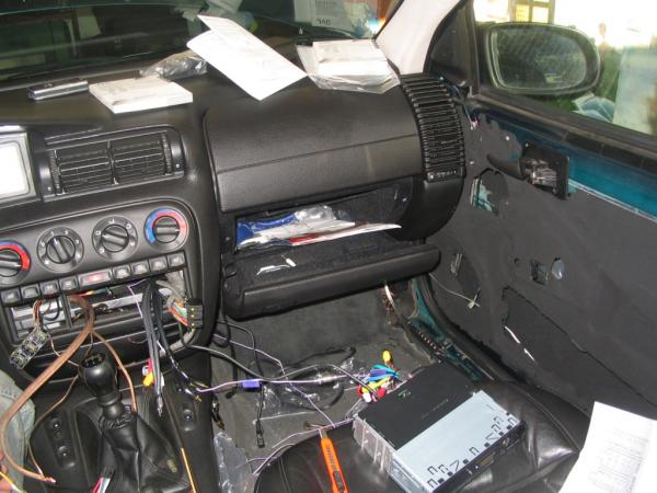

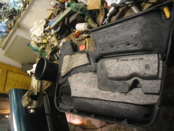

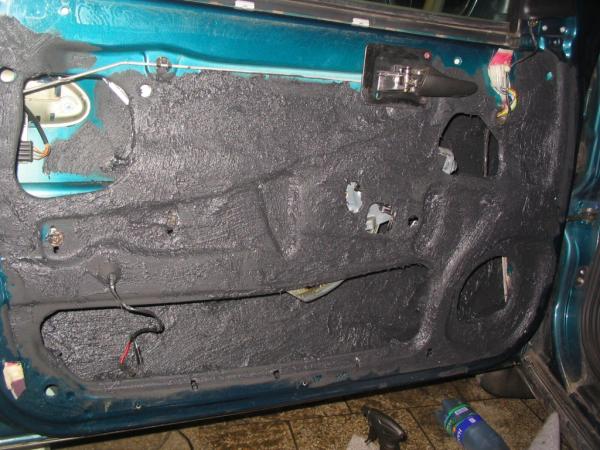

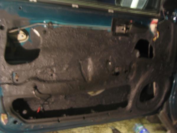

Ono celkove je zvuk jiny, jelikoz sw je ted v kufru kombiku, (predtim byl v sedanu) a celkove je Omega bytelnejsi auto, takova robustnejsi, je v ni ticho, pohoda.. i braxu padlo vice na dvere, nez v honde..

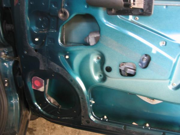

Predni dvere nevydaji ani hlasku, drzi vsechno paradne, nic nevrze, nerezonuje.. Padlo na ne 5Kg braxu, vice foto...
foto k příspěvku  od Biturb

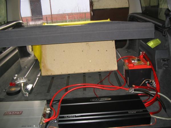

o 10.02.2008, 13:28 | Biturb
2

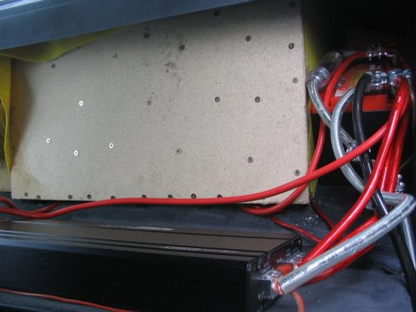

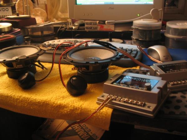

byvale Powerbassy es6c

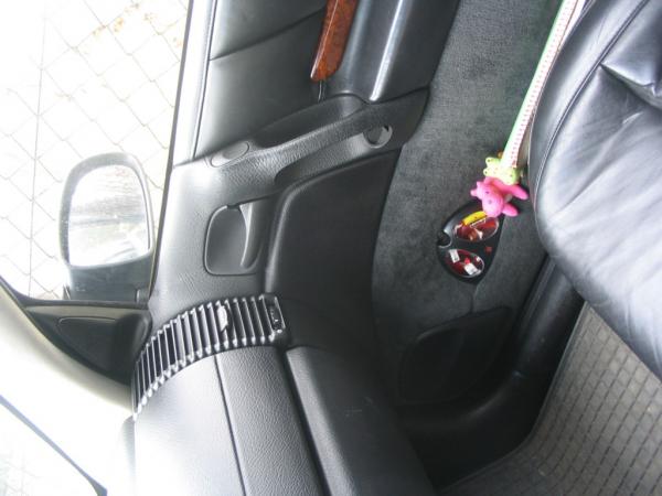

o 10.02.2008, 13:30 | Biturb
3

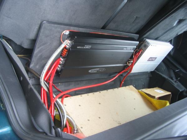

4

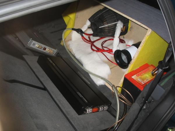

rele
o 10.02.2008, 15:51 | Shr3k
Pěkné a zřejmě taky i účinné tlumení dveří, nicméně "podědit" podobné auto někde v bazaru po vášnivém autohifíkovi a pak ty dveře rozdělat - asi bych si to hodil...
Asi jsem moc velký estét. ;o)

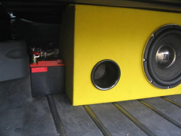

todle by asi chtělo malinko popravit ... nebo jestli máš v autě 5kg hasičák tak jo :-) jinak pěkný já teprv tlumím...
o 10.02.2008, 17:23 | Kleneex

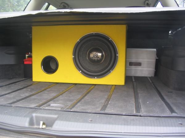

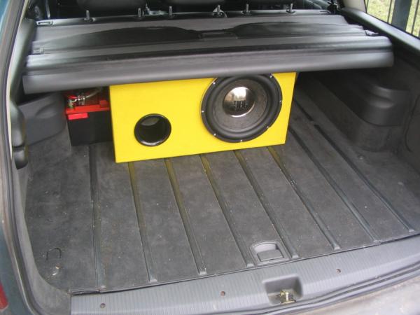

neber me to za zle ale kdyz uz davas tlumeni do bedni tak by bylo i lepsi pouzivat MDF misto drevotrysky
a az to jbl spalis tak si tam nech dat vlnovec z re audia a bude mit vetsi vydrz ;-)
o 10.02.2008, 20:06 | Route88
10/02/2008 13:42 Biturb: koukam, ze kybl je celkem rozsirenej typ ponku... taky ho pouzivam :-)

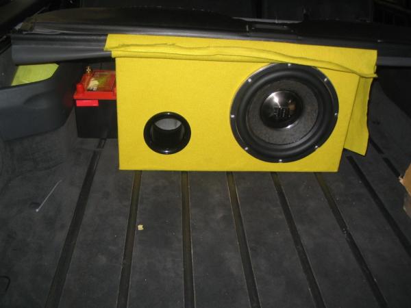

o 10.02.2008, 20:27 | Biturb
ta bedna vytlumena neni, delal jsem ji v dobe, kd yjsem jeste nevedel co MDF je:))
Jinak je z 25mm drevotrisky, zadni stena ze dvou 20mm desek..
Kleneex: jak to myslis s tim vlnovcem?

o 10.02.2008, 20:34 | BMW_318iS
zda se mi to nebo si vypatlal brax na dvere a nezakryl si ty otvory???? Akusticky zkrat je svine, takhle jsou to podle me vyhozeny penize
o 10.02.2008, 20:44 | prohifi.cz
ted jsem na to mrknul a chtel jsem se zeptat presne na to same jako BMW_318iS
o 10.02.2008, 20:49 | Biturb
ale panove, snad me nemate za takoveho blbecka..
o 10.02.2008, 21:23 | prohifi.cz
tak jsi to mel nafotit :-))
koukam, ze n naklapeni radia uz jsi prisel, tak aspon ze tak ;-)

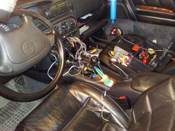

o 11.02.2008, 11:19 | Dave1984

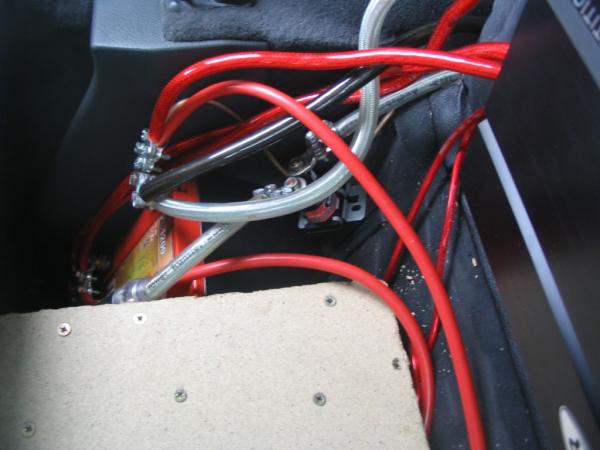

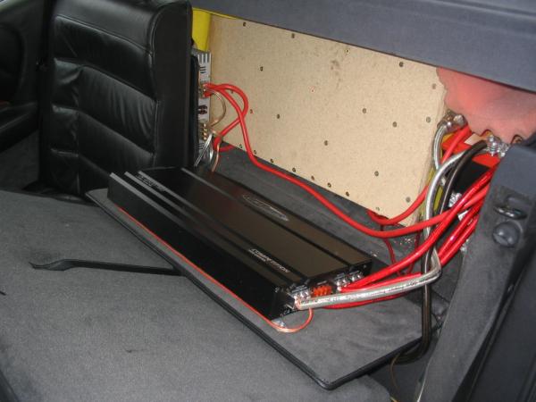

moc se mi nelíbí u obr.č18 ten stříbrný napájecí drát, jak tam kousek čouhá ven, mohl by vyskočit a vyzkratovat...to bych ještě pořešil
o 11.02.2008, 11:41 | Fridom
nz, hlavni je aby si byl spoky :o)
o 11.02.2008, 11:51 | Padre
přesně jako Dave1984,ale na obr. 20 le to lépe vidět,měl jsi použít dutinku nebo alespoň chráničku
chtělo by to poopravit
o 11.02.2008, 13:17 | Biturb
jj o tom kabliku vim.. je to holt padesatka, a ta se tam proste nevejde..
ale drzi poradne..
o 11.02.2008, 13:33 | golfik69
Biturb-Tak tu padesatku na tom konci trohu ohol a ona se tam vejde,taky jsem to tak resil.
o 11.02.2008, 13:38 | Padre

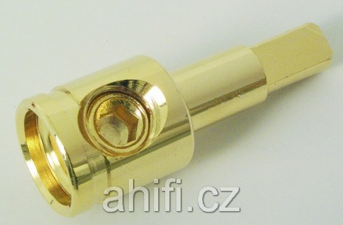

nebo se dá použít tohle,já to mám taky tak
foto k příspěvku  od Padre

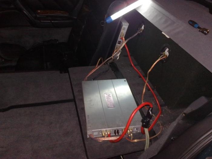

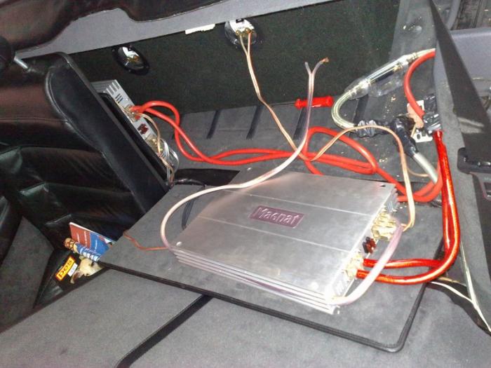

Tak omega sla do sveta, a druhy majitel chtel nejakou instal za slusne penize...
tak sem mu nechal Morely Dotechy krmene Magnatem RX44, radiko mel sve Pioneer dotykovou vyjizdecku(mile me radiko prekvapilo), sw s monoblokem a baterkou jsem si nechal do noveho autka...

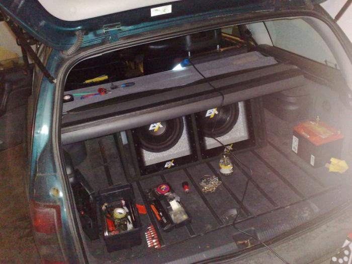

sw jsem mu sehnal ESX 2x30cm(2x300rms) krmeny je taktez RX 44 v mustku.
Sterbiny sice nejsou tak presne jako BR ktery jsem mel, ale dokazi mile zatlacit a zahrat dost nizko..
kabelaz zustala stejna, od predni baterie 50qmm ukostreno vzadu..
