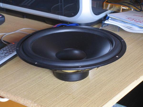

Potrebujem velkosť ozvučnice samozrejme uzavretej pre tento woofer. Prípadne ešte otázka podla Vás stačí na 10" zosík DLS A3?
foto k příspěvku  od frantobmw

o 10.02.2008, 12:40 | Ricci
Hehe, ten magnet na woofri vyzera ako parodia na magnet :-)))
o 10.02.2008, 12:49 | mendo
to aj mne bolo stoho smiesno, oproti elate 6 je neaky vychudnuty :-))
