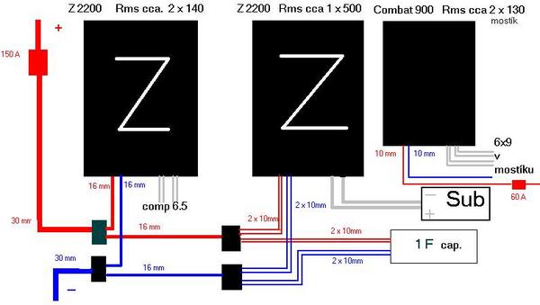

Mal som niake distribučné bloky, (z ktorých výstup je pre max. desinu prierez ),tak som ich chcel využiť preto tam idu po dve 10mm kable ... može byť?

podle me ok, ale radeji pockej na ostatni:-)
o 15.09.2005, 23:21 | iZSi
jony: mas to prilis zlozite a najma je tam prilis vela odporov! ten kapacitor bude od zosikov prilis daleko! ja by som na tvojom mieste tie distribáky uplne vynechal a stavu rozviedol cez kapacitor, cize kapacitor by ti sluzil aj ako distribáky! ==> 30qmm kabel z bat na cap +, 30qmm kabel na cap-, z cap+ 2x 16qmm do 2x Z2200+ a z cap- 2x 16qmm do 2x Z2200-! je to jednoduchsie aj ucinnejsie!

vubec to nechapu okolo toho kapacitoru........ to tam jako do nej vede 2x10mm PLUS a 2x10mm MINUS ???? ! proc dvakrat ?
o 16.09.2005, 09:51 | MajSoft
Asi tim ze dal 2x10qmm na plus a na minus tak tim chtel zvetsit prurez vodice kdyz nema treba kabel 35qmm, tod muj nazor.

Slabo dimenzovane

preto lebo distribučného bloku čo mam a nechcem vyhadzovať a kupovať nove vychadzaju 4x10mm tak preto. Je to zle? Co hovorite na iZSiho radu?
Ricci: prečo slabo dimenzované?Ved 16ka by mala spolahlivo preniesť podla viacerých článkov tak 64-80 A. To je teda 4-5A na 1qmm.Na dlžku 4m píšu že to stačí. Načo viac ked tam je 60A poistka na zosiku?

2 iZSi: jax myslel to zapojení napájení přes CAP? To jako natvrdo dáš na jeden pól napájení z baterie + napájení 1 zesilovače + napájení 2 zesilovače??? To se tam všechno vejde????

že ked tam maš tri očká, tak neni problém...

Jony, 150A poistka na 30ku kabel, to snad nie,ked sa nieco stane tak ti kabel zhori ako fakla a s nim aj auto...
