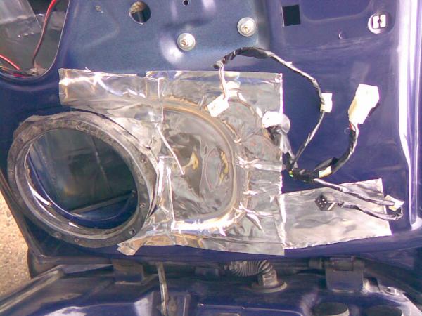

o 30.01.2008, 00:11 | Piskoteek
čim jsi to tlumil?
o 30.01.2008, 00:18 | hrabě
sicadamp

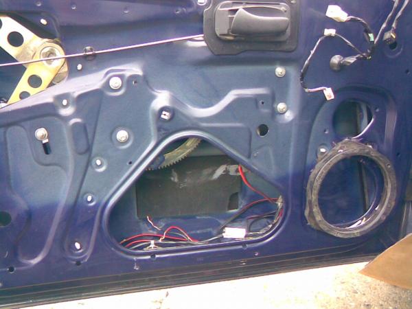

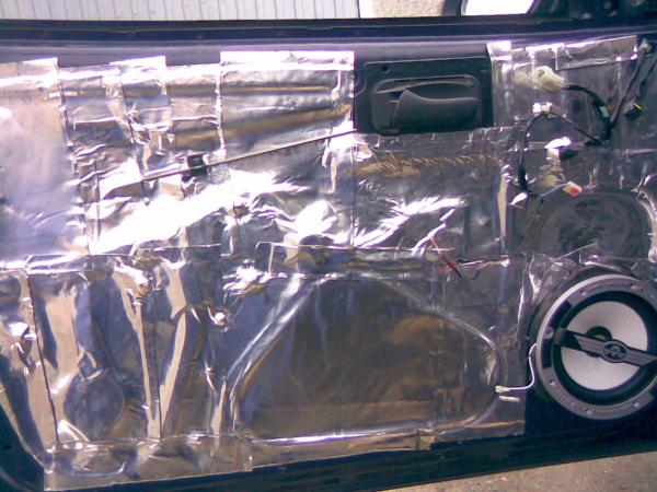

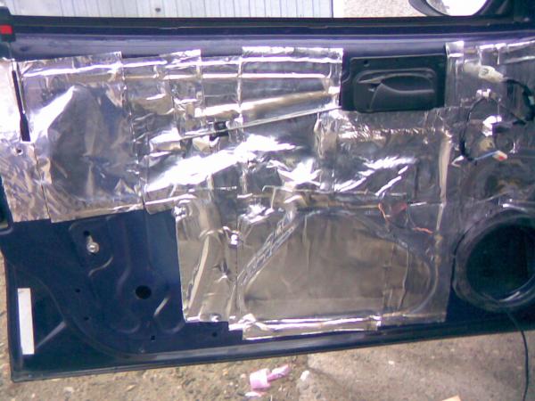

o 30.01.2008, 11:50 | RadekFM
hrabě: Na vnejsi plech jsi nedal nic?
o 30.01.2008, 11:56 | clown
Radku neco dal ..., viz foto 29/01/2008 23:12 .. za krouzkem je na vnejsim plechu alu folie
o 30.01.2008, 11:56 | KyklopDLS
Jako Radek FM pokud jsi nevytlumil vnější plech, tak se rezonancí nezbavíš. Jinak dobrá práce.
o 30.01.2008, 13:08 | hrabě
nn vnější plech je vytlumenej celej, akorát je to foceno mobilem a nejde to vidět,
jsem to zapoměl fotit podrobně :-)

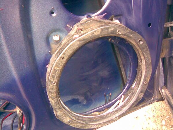

o 30.01.2008, 14:43 | mr.brain
Vypada to pekne :) Z ceho mas ten krouzek pod repro? Nejaka drevotriska?
o 30.01.2008, 15:06 | Pavel02

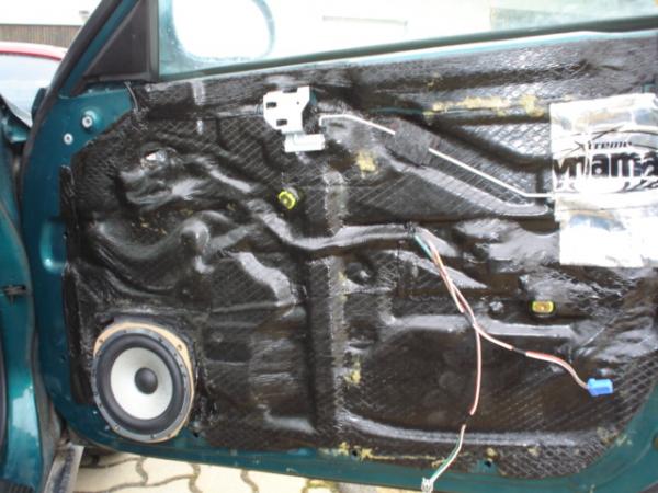

No nevím. Mě se nelíbí to, že jsi ty díry podle všeho jen přelepil tím tlumením. To je málo. Jsou dost velké a blízko reproduktorů. Doporučuji ti, abys je pevně zadělal (tenká MDF-ka, překližka, laminát, plech). Ty díry jsou podle fotek v podstatě v rovině, takže by to šlo poměrně dobře a snadno zadělat. Ta lumící folie bude sice o něco leší než nechat díru, ale nebude to úplně dobré.
o 30.01.2008, 15:12 | Pavel02
všechny díry jsou zadělány laminátem a přelepeny dvěma vrstvama bitumenových plátů.
foto k příspěvku  od Pavel02

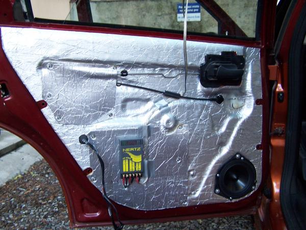

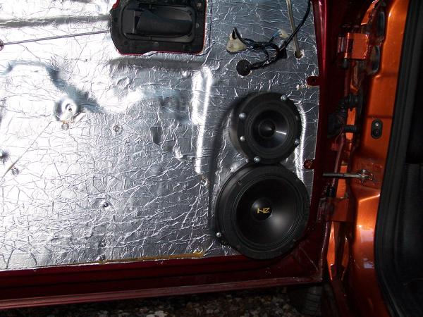

o 30.01.2008, 16:15 | jarinek

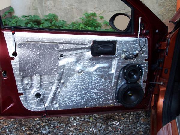

Já to řešil na mé vektře takhle
foto k příspěvku  od jarinek
o 30.01.2008, 16:16 | jarinek
o 30.01.2008, 16:18 | jarinek
A zadní dveře
o 30.01.2008, 18:42 | hrabě
jarinek: hod sem fotky toho předku i s tapecem. díky
o 31.01.2008, 17:20 | jarinek
hrabě : přední tapce se ještě dělaj,dodělal jsem těd domečky na vejšky a je to gut,foto dodam zítra a tapec jak to dodělám.
o 31.01.2008, 20:02 | Poky2
jarinek: taky by mě docela zajímaly ty fotky - taky mám VeBe,tak abych měl nějakou inspiraci =:o)
