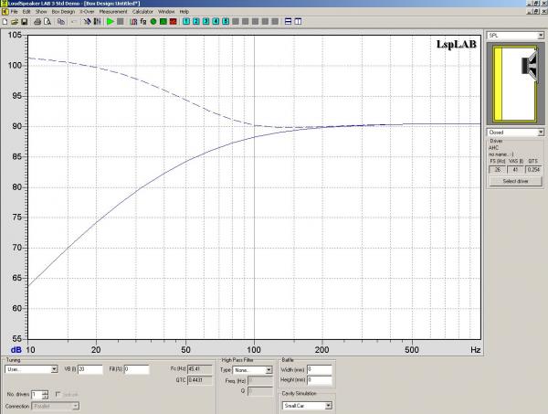

o 26.01.2008, 12:58 | wattman
Ještě jsi mohl napsat plochu membrány´=Sd...
Má nižší rez.a vyšší Vas...
Spíše než přesný objem bych zvuk doladil tlumením a taky záleží,co to bude kočírovat za zesilovač...
25-30Litru se Fc bedny pohybuje nekde 42-40Hz...(dost nízko na zavřenku)spíše menší objem bych volil..cca 20litru..
foto k příspěvku  od wattman

o 26.01.2008, 13:51 | wattman
Píšou to tam..:-)LspLAB..;-)
Co ti ukazal Basscad?-ukaz tu krivku pri urcitem objemu...

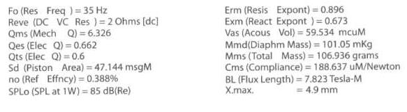

o 26.01.2008, 16:03 | DJ.UFÍK
Muzu taky poprosit o vypocet?:-)
foto k příspěvku  od DJ.UFÍK
o 28.01.2008, 08:38 | Siggi_z_BA
padre uzavreta sa mu nepaci, pri tych 20L ma Qtc=0,44 co je dost zle. Je to tipicky reprak do BR
o 28.01.2008, 16:15 | Padre
já vím,výrobce doporučuje basreflex 20 nebo 25 litrů
