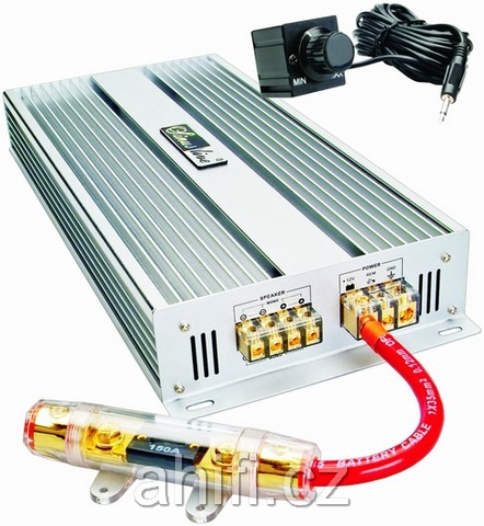

Jak mam zapojit dva magnaty destructor 1000 na Sinus Live SL-A1500???Basáky mají inpedanci 3 Ohm.Zesik stabilní do 1 Ohm.Podle manuálu k zesu se má zapojit + a - u těch dvou basáku do jednoho,ale nevím si rady jak to zapojit do zesiku.Na tom zesiku jsou 4 vstupy a to mě mate:-(
foto k příspěvku  od zdenek81
o 25.01.2008, 18:52 | hrabě
každej basák dej na jeden výstup, ty výstupy by měli být propojené takhle by to mělo být paralelně, a výsledná impedance 1,5ohmu
o 25.01.2008, 18:55 | clown
a ty terminaly budou uvnitr spojene, je kvuli tomu, abys mohl mit ke kazde civce treba 6mm vedeni
o 25.01.2008, 19:38 | hrabě
jj
clown: to jsem zapoměl dopsat. nestíhal jsem. díky:-)
o 25.01.2008, 19:56 | zdenek81
Ok:-)Hned mam jasno.Díky Chlapi.Mějte se
