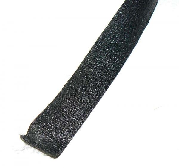

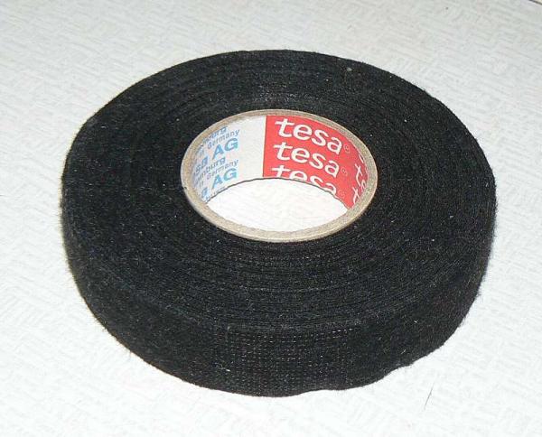

o 25.01.2008, 17:46 | mr.brain
civka
foto k příspěvku  od mr.brain

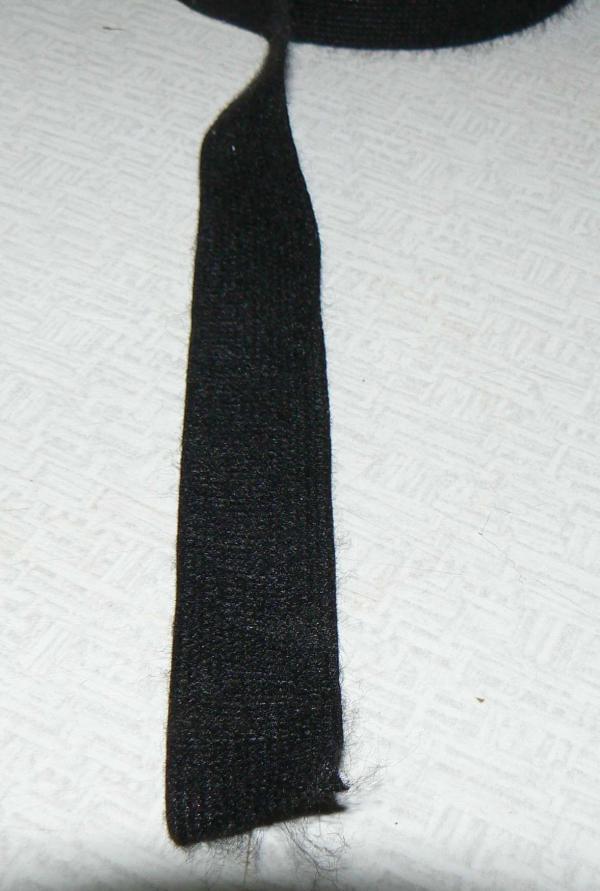

o 25.01.2008, 17:47 | mr.brain
takhle to vypada shora - nelepiva cast
o 25.01.2008, 17:48 | mr.brain
spodni "lepiva" cast - ono to jako nelepi hodne, ale na izolaci kabelu to drzi a na ty pasce taky :)

o 27.01.2008, 09:11 | mr.brain
Shaft: Ten husi krk maji snad v kazdem velkoobchode s elektroinstalacnim materialem. Za 10 m tusim ze 1,5 cm (prumer) jsem dal asi 150 Kc... Jinak ta paska Ti kabel nezamaze, protoze to lepidlo na ni neni nijak agresivni ale jen lehce lepi (neni to jako ta prusvitna izolacka nebo elektrikarska izolacka...)
Midi34: prosim :)
Zip: urcite ne u VW, Audi, Seat, Skoda servisu. Bohuzel ja ji jinde nevidel...
