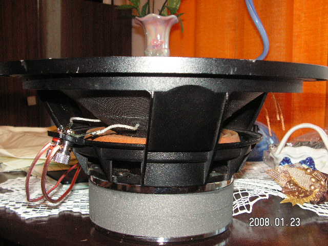

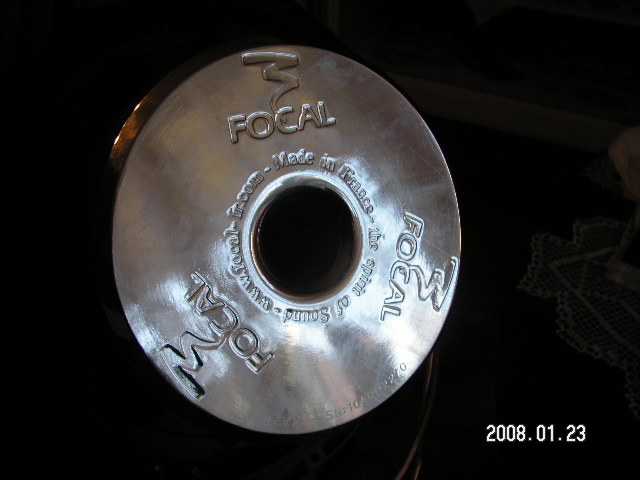

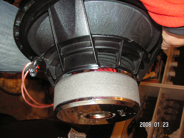

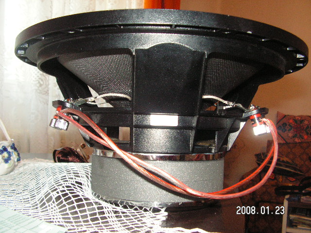

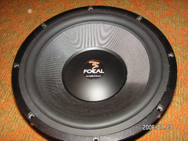

mal som spaleny woofer Focal Polyflex 33H a teraz takto vyzera po oprave .

o 23.01.2008, 19:24 | Lacif
Z : 2 ohm
Rdc : 2,02 ohm
SD:539cm2
Qm:4,43
Qe: 0,65
Qt:0,57
Fs: 28,93 Hz
VAS : 68,55l
Mms: 180,14 g
Rms : 8,03 kg/s
Cms : 0,17 mm/N
BxL : 9,68 Tm
o 23.01.2008, 19:37 | Lacif | Upraveno: 2008-01-23 19:38:24
vysvetli mi dakdo ze tieto namerane hodnoty su ake? ja sa velmi nevyznam v tom :-/
o 23.01.2008, 21:21 | CRK
a předtim vypadal jinak..?
o 23.01.2008, 22:44 | Frenkie
pod timto linkem najdes vysvetleni tech hodnot [ Link ]
snad ti to pomuze
o 23.01.2008, 22:50 | FSAL
no nejspis se diky vymene/premotani civky zmenily elektricky vlastnosti repra (pokud ti tam nekdo nedal identickou civku), jestli todle sou novy parametry, tak bys mel podle nich zpocitat bednu
o 24.01.2008, 16:28 | Lacif
FSAL - Tak bednu mi bude robit ten co mi opravoval woofer /presne podla nameranych hodnot/ .
CRK - magnet je vymeneny myslim ze z Focal Polyglass 33 V2
