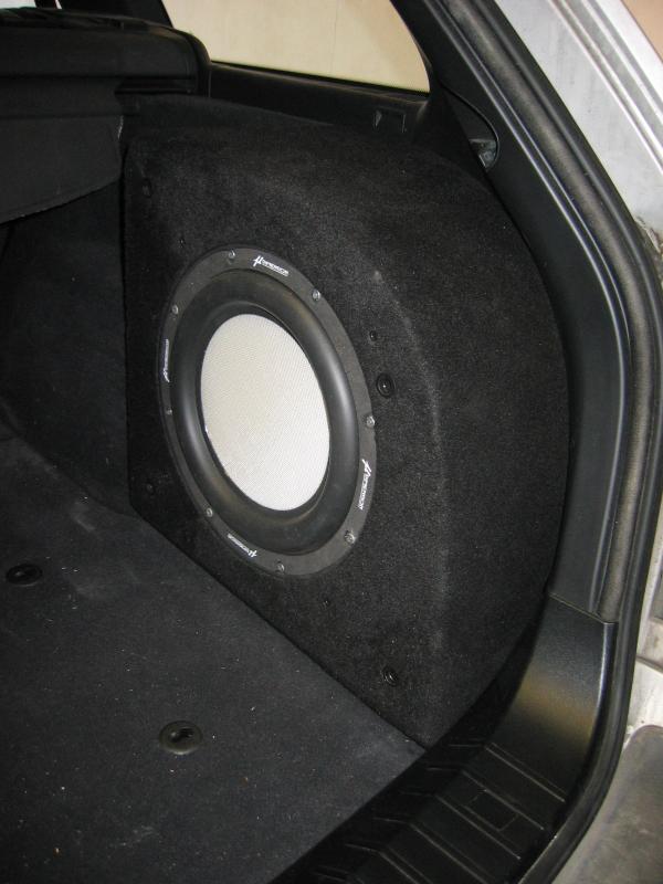

o 25.01.2008, 15:03 | bmw.525i
whiskadelic: neco takovyho ?

whysky: sem uz jednou odpovidal a asi se nepripsala odpoved, ale resil bych neco domensiho objemu, pokud pujde tak z MDF na miru a popr kus lamina k tomu
o 26.01.2008, 16:23 | whiskadelic
jo no to je celkem pekny...to je myslim to stribrny bmw co bylo v Praze na vystavisti...jen to nehralo :(
o 26.01.2008, 18:10 | bmw.525i
whiskadelic: ano, je to to stribrne co bylo na vystavisti a je moje, a nehralo proto ze jsem nemel zdroj... kdyby byval nekdo projevil zajem o poslech tak samozrejme nebyl problem...
o 27.01.2008, 13:48 | whiskadelic
no a sme doma :) skdoa, to sem mel projevit zajem :) no ta zastavba zesiku nad rezervu bych nechtel..vim no, moc casto se asi neleze k rezerve a k baterii asi taky ne, takze ta zastavba tam v podstate muze byt...kolik ma ta uzavrenka L ten sub je myslim tak kolem 14litru, ne? No ja mam bedynku za zadni sedadlo, jak sem psal vys, ale zesik dam asi na tapec jak mas ty tu bednu. Uvidime co z toho audio sytsetmu 8" SQ vyleze, kdyztak ho prodam a koupim k tomu monobloku GZ neco lepsiho a vetsiho.
o 27.01.2008, 21:51 | bmw.525i
rack se zesikama je odklapeci, tudiz se da k rezerve bez problemu dostat... ozvucnice pro woofer ma cca 12 l
