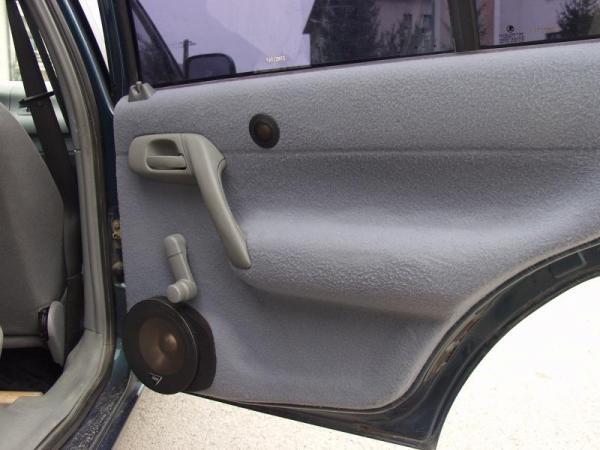

o 17.01.2008, 20:35 | felda16
foto k příspěvku  od felda16
o 17.01.2008, 21:09 | viper
no supr něco takového sem myslel,bylo by nějaké info?popř foto jak si to tam dostal? to jsou 13cky?
o 17.01.2008, 22:02 | felda16
su to 16ky a nie je to moje, nie je tam bohuzial ani presny popis ako nato , tu to mas:
o 18.01.2008, 14:27 | Lucass
Jestli chces hrat pro cestuji na zadnich sedackach tak bych vyhodil ty ovaly, stejne co je to za hudbu aby jim to hralo zezadu do hlavy?? Popachal bych to jako je to tady na obr. a vejsky hodne nasmerovat dozadu aby si je neslysel ty.
