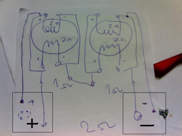

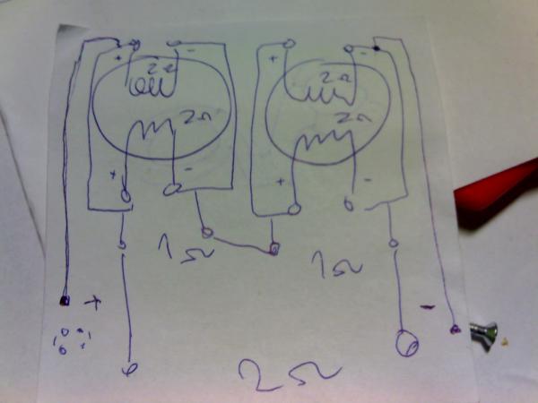

o 12.01.2008, 18:47 | Mr.pitr
Mam zapojené dva dvojcívkové subwoofery.Každá civka má dva ohmy,chtěl bych aby byly spojeny na dva ohmy pro jeden monoblok.Mam je zapojené jak je na obrázku a zesilovač signalizuje chybu.Na obrazku mam nakreslené (schéma).Vystup pro monoblok je dole,mam tam ke každemu polu monobloku tahlé dvě 2,5 mm.To jen abych objasnil trochu to schéma.Subwoofery jsou JBL P1222e .Diky za rady.

o 12.01.2008, 18:52 | petis
proč to máš tak složitě?
o 12.01.2008, 18:54 | petis
a nějak mi není jasný jak to máš ted zapojený. tohle nemuže fungovat ikdyby chtělo
o 12.01.2008, 18:57 | petis
tak nějak koukám na obrázek a možná budeš rád když nebudou woofery a zesík vprdeli šlo ti to proti sobě.
o 12.01.2008, 19:04 | Mr.pitr
Aha,mysle jsem že když ho dam každej do 1 ohmu a spojim je že je to stejny.Ještě jsem dva dvojcivkove nezapojoval.Diky za link.
diky moc

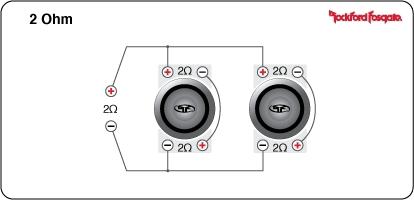

o 13.01.2008, 00:15 | sikula
Má to zapojeny sice trochu složitě ale dobře jestli to má k zesu připojený takto
foto k příspěvku  od sikula
o 13.01.2008, 00:24 | sikula | Upraveno: 2008-01-13 00:25:36

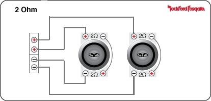

Jestli má zes dvojté svorky tak to zapoj podle obrázku 2 a pokud ne tak podle obrázku 1

1

o 13.01.2008, 00:29 | sikula
2
o 13.01.2008, 00:34 | sikula
Zkus zapnout zes. bez připojeného SW jestli taky ukáže chybu jinak zkontroluj kabeláž jestli nemáš třeba povolenou někde svorku nebo zkrat apod.
o 13.01.2008, 13:06 | Mr.pitr
Už to mam zapojeny,podle druheho obrazku od sikuly a zes signalizuje chybu.Dal jsem ho bez sw a je to stejny.
o 13.01.2008, 13:09 | Mr.pitr
Mam to vždy připojene jen na 1-2 vteřiny.Když vidim že zes signalizuje chybu vypnu ho.Tak nevim čim to je.Zes by měl mit ochranu,tak doufam že neni spalenej :-(
o 13.01.2008, 13:11 | Mr.pitr
Zesilovač je Sinus SL A-1500
o 14.01.2008, 11:13 | Tipo
Podle druhého to nemůžeš zapojit,když tak se podívám na zes,ale Sinus je monoblok,a má jeden výstup,on má teda dva,ale ted mě zrvna nenapadá proč.Já se když tak mrknu.
o 14.01.2008, 18:57 | sikula
Tipo vím že SL je monoblok (Mr.pitr to napsal hned v otázce nahoře) 4 svorky má proto aby šel zapojit tak jak je na obr. 2
