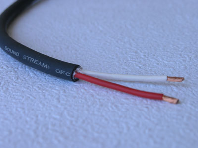

o 13.01.2008, 03:19 | noclue | Upraveno: 2008-01-13 03:20:07
zalezi na mieste, principialne signaly inde ako napajanie,
reprokable najkratsou cestou, tie na rusenie nie su tak nachylne ako signaly.
Ak su este tocene ako tieto, tak je rusenie skoro vylucene....
