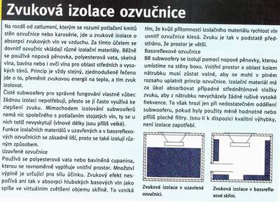

jeste dotaz ohledne vytlumeni jehlanovym molitanem: Musi byt vsechny vnitrni plochy ? Diky.
o 14.01.2008, 18:49 | Deaf.as.a.post
foto k příspěvku  od Deaf.as.a.post
o 14.01.2008, 21:37 | NiMMiC
super,diky moc,presne toto jsem chtel ;)
